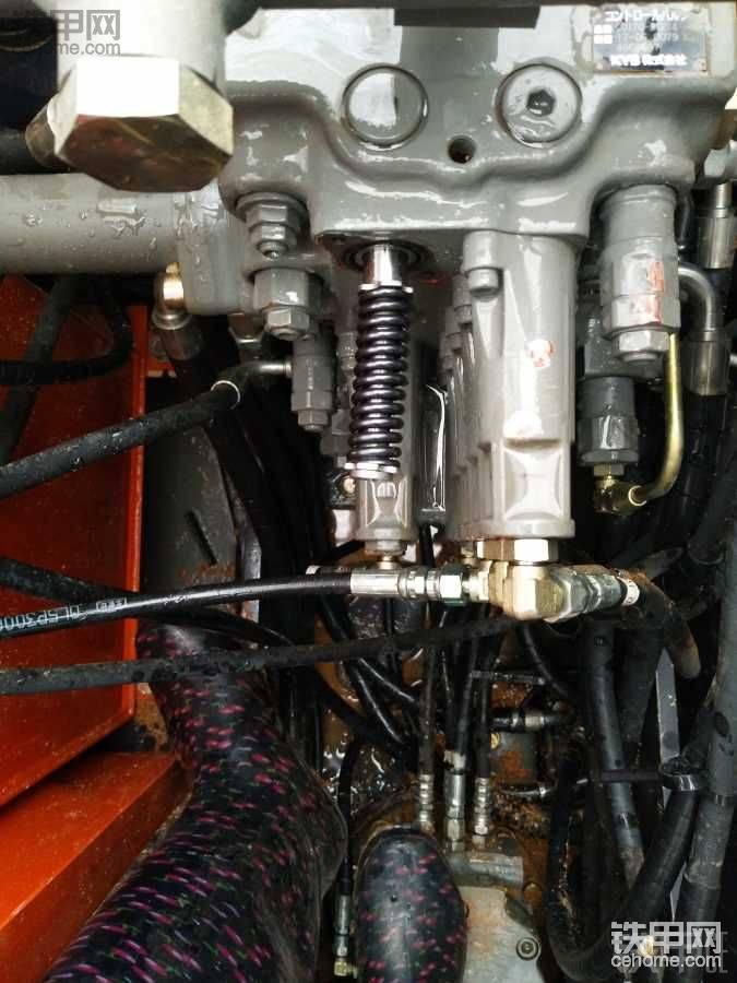

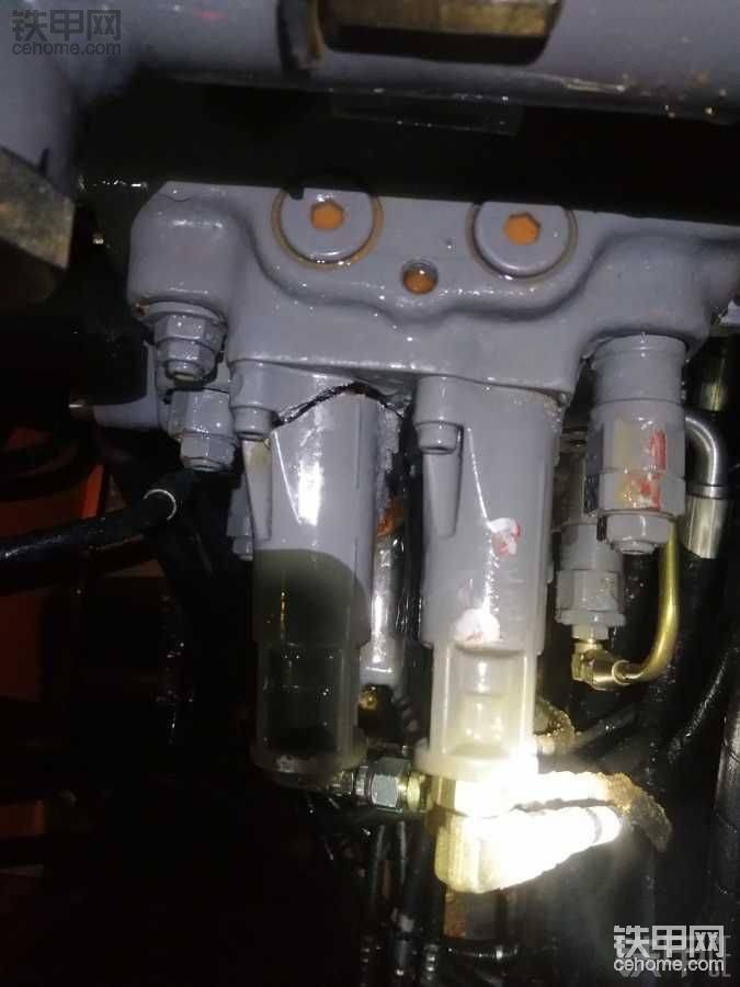

多路阀杯盖砸坏了
tian89
2018-01-15
你这里不会影响工作的是一个装附件的预留口!如炮头的或是钳子接口!但看你这样损坏严重!最好买起损坏的配件装会去堵油
132****1196
2018-01-15
可以用就行!
mawenxuan
2018-01-15
厉害了老铁, 知道阀座裂了还继续干
挖机小哥哥
2018-01-15
厉害了!还继续干活!五毛不花非要花一块
137****3745
2018-01-15
那是装附装置的,对面堵头泄下来,就能装上
日月日月
2018-01-15
楼上赞
手机用户bfkvwx4
2018-01-15
厉害选手。。
娄浩
2018-01-15
我操,那是阀杆。想办法弄直吧,不要划伤,盖子淘宝一百块一个,安不进去阀杆后面有小盖子拆开就进去了
