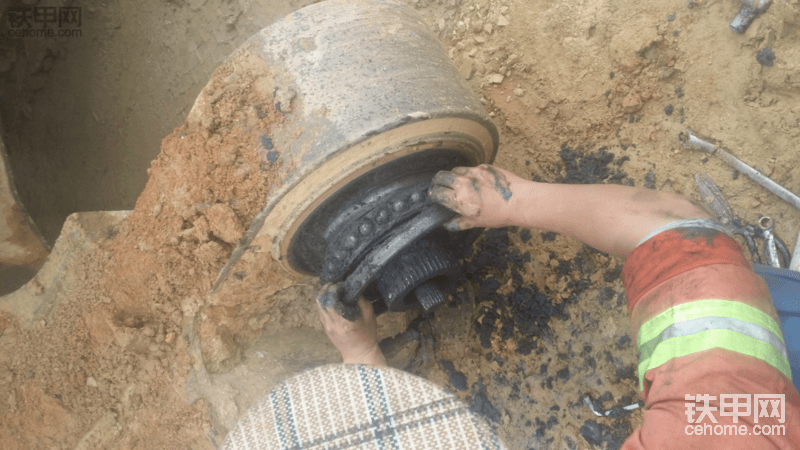

行走马达
挖出个老婆
2018-01-07
都没见漏,就见支重轮漏
花式装逼全球总决赛冠军
2018-01-07
会漏齿轮油,而且有一股很臭的味道
挖出个老婆
2018-01-06
么镜油封坏了会漏油吗?
花式装逼全球总决赛冠军
2018-01-06
么镜油封,也就是浮动油封,经常检查齿轮箱,油少了就加,另外,最好不要走泥水路,么镜油封坏了泥水会进齿轮箱。我刚换的
神的传说
2018-01-06
不相信我拉倒!你查去吧
神的传说
2018-01-06
你就告诉我是什么牌子的机油!
挖出个老婆
2018-01-06
是魔镜油封吗?
挖出个老婆
2018-01-06
机油味和齿轮油味道不一样的,兄弟
四川泸州挖机小陈
2018-01-06
驱动轮油封
神的传说
2018-01-06
你是不是最近新换机油啦?是不是?什么牌子的?
