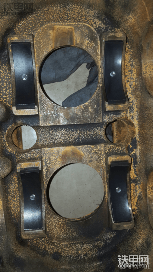

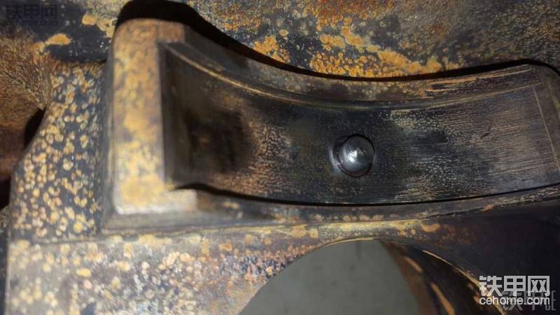

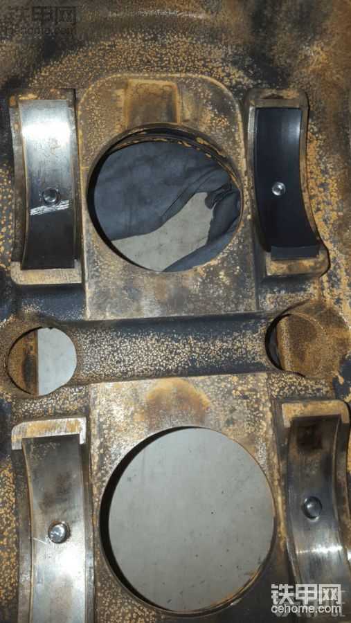

各位甲友请注意了卡特320C/D组装泵时要注意泵壳定瓦片的四根销子,如果发现松动,务必要注意。这款泵打烂有80%都是因为这些销子松动或折断造成的,打一打一万多又没有了。因为原装的是5毫米的销钉,装的深度一般也是5毫米,小而浅,摇摆和瓦片比较受力,导致销容易松动折断。如可以轻松拔起来的都建议加大,为了安全起见我们一般把销加大加深到7毫米。另有320提升器加工对换有需要的可以
