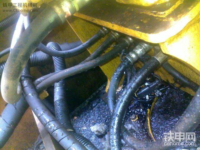

今年四月份的时候去江西工地修的一部液压泵打掉的车子,车子坏的原因说起来很搞,老板不知道液压油滤芯为何物,最后一直用一直用一直用终于把大泵用废了。 这还不算,先找人修的,液压泵大修,修完之后用了不到一个月泵又打掉了,然后再修,又用了不到半个月,又打掉了,再修,又用了十几天,继续打掉,一次大概花费两万到三万左右,估计这个时候老板都欲哭无泪了。呵呵,然后就找到俺啦,大泵维修不必多说,我看了看前几次维修用不住的原因就是那三个十几块钱的顶针磨损掉了,放不平铜衬套,导致九孔盘和柱塞的滑靴结构受力不均衡,异常磨损,用不到半个月。

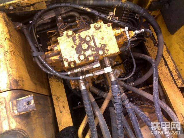

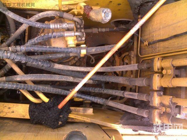

主阀上面照
主阀上面照
检查液压油,里面除了铜粉就是铁粉,铜屑,满满都是,只能清洗液压系统。

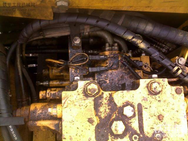

下面照
下面照

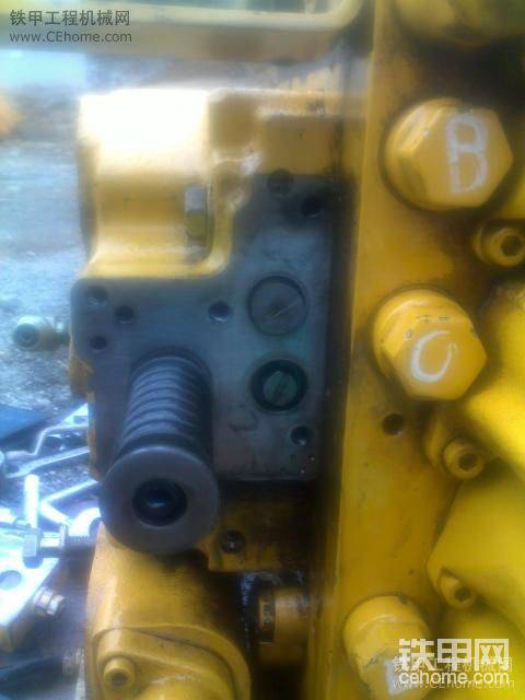

后面照
后面照

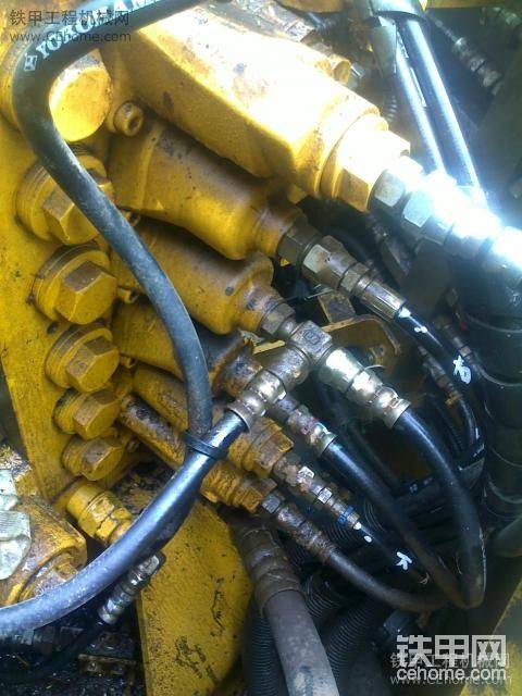

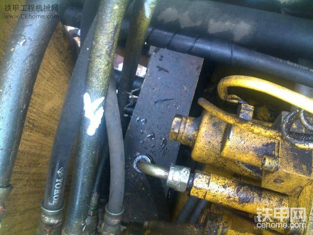

电磁阀组
电磁阀组

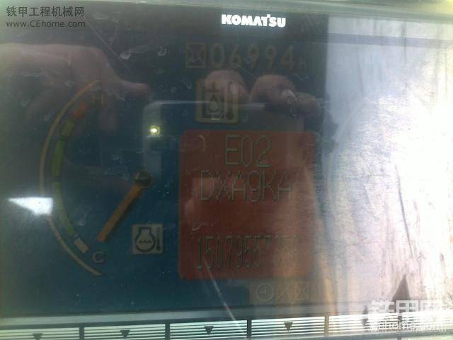

监控器报警------大泵没装

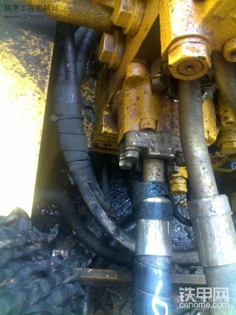

呵呵,主阀成功吊下,分解,靠,里面简直是脏的没办法提啊,一片都是黑的,全是沉淀的铁粉。
主阀拆下来了
主阀拆下来了

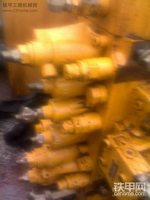

来张特写
来张特写
彻底分解,清洗,组装,油缸全部拆开检查,马达拆开检查,
里面真脏
