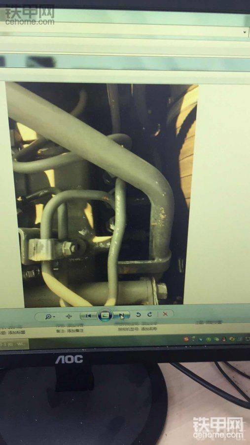

翻新机了。楼主,链条是福建的,这个牌子链条我看见过也卖过,比火车头贵一两百。而且电喷机很伤喷油嘴,换一条都是几千几千啊。建议不要买,便宜没有好货。真心不值得。

兄弟58有点高,50还可以接受,但眼光一定要看准看细

你拍的照片怎么日立和小松的都有

那链筋都做漆了吧。像翻新机

图片有小松的图
日立进口电喷机一开始在国内水土不服(国内油品质量差),发动机喷油系统经常坏,后来厂家发现问题后加了两个燃油滤芯。
这种国外进口的二手挖掘机可能没有加装燃油滤芯,如果买了最好自己加装滤芯,不然

是这两张

可能是,弄混了,我在发过

兄弟你是不是把图片发错了,,发动机跟液压泵是小松的,,,,,,
