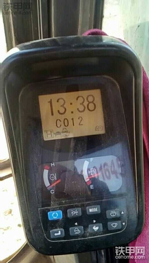

神钢210-8

电子伐接触不良或坏了

传感器坏了

故障内容:P1泵压力传感器异常输出。 处理:◆如果和其他传感器的连接器对换,并打开启动开关,如果C012消失,出现其他错误时,检查传感器,如果异常,更换。 ◆即使和其他传感器的连接器对换,C012还继续显示,按照配线检查要领检查、修理。 ◆更换电脑板,确认异常是否消失。 转自神钢微微

一泵压力传感器,看看线速,有没有松动的,
