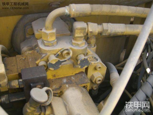

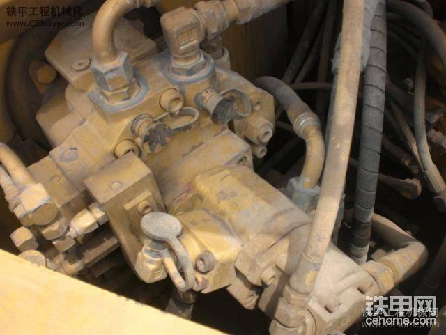

问题;;;;一台卡特307b二臂动作憋车,行走也憋车,还有点高温,其他的动作没事.而拿中臂拉加行走又不会。液压泵图片论坛来的好多角度

液压泵图片论坛来的好多角度
液压泵图片论坛来的好多角度
液压泵图片论坛来的好多角度
液压泵图片论坛来的好多角度
液压泵图片论坛来的好多角度
液压泵图片论坛来的好多角度
液压泵图片论坛来的好多角度
液压泵图片论坛来的好多角度
