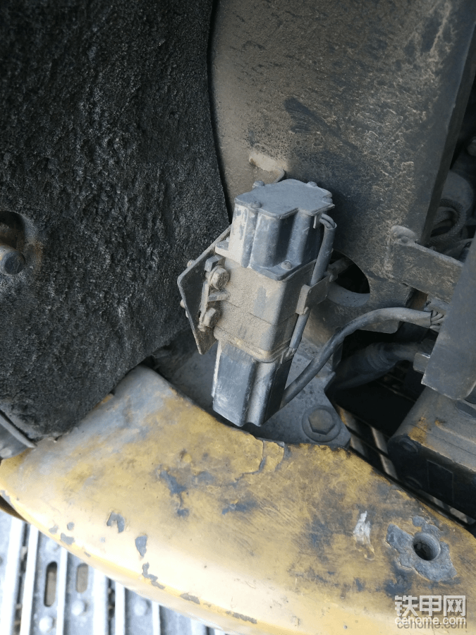

手机用户eijvz12
2017-12-18
是不是这东西
苏州晨光液压维修再制造
2017-12-18
油门电机
健忘症先生
2017-12-18
电油门出问题特别麻烦,不好弄,一般都是改手油门
