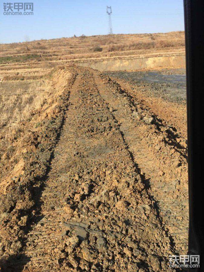

这是在上面拍的。收的时候动作要轻

做一小段距离下来看看。哪里弯了就要修改。多下来看看,不要老坐在驾驶室,这样影响视线。弯了不知道

现在要开头了,俗话说得好万事开头难。头一定要开好。干这种活不能急。慢慢来。一斗一斗慢慢收。说白了就是要搞的好看

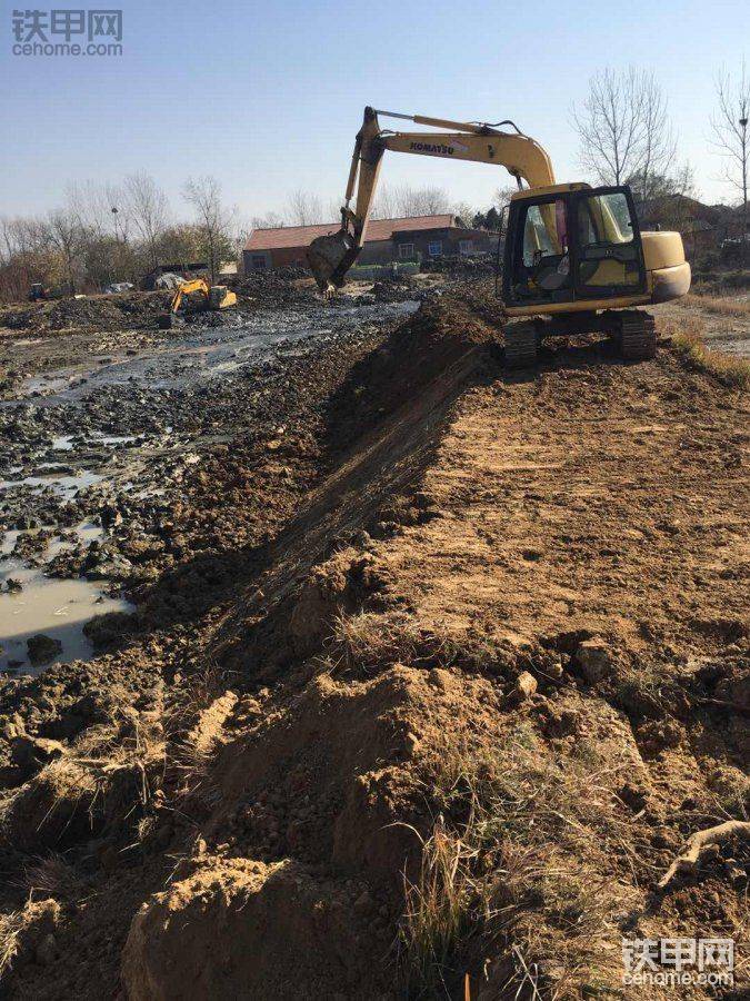

路搞好了大挖机也把泥土都甩到坡边了,现在就等我收坡了。大家注意看我履带压的一条线就是坡面这个就是参考面。

我带修路刮草皮的同时,大挖机就来甩干土了。一大一小配合默契。
