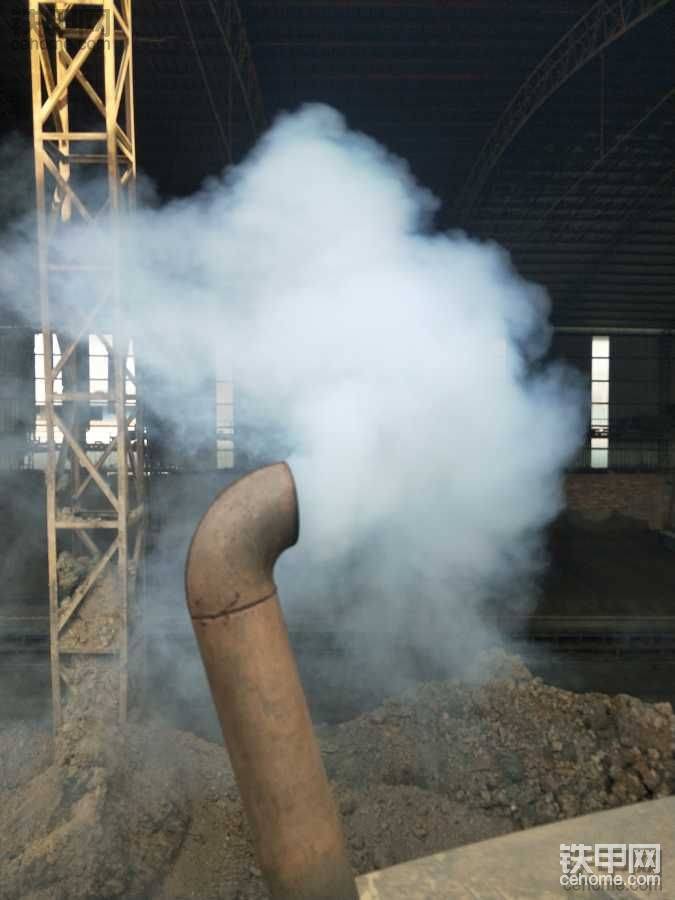

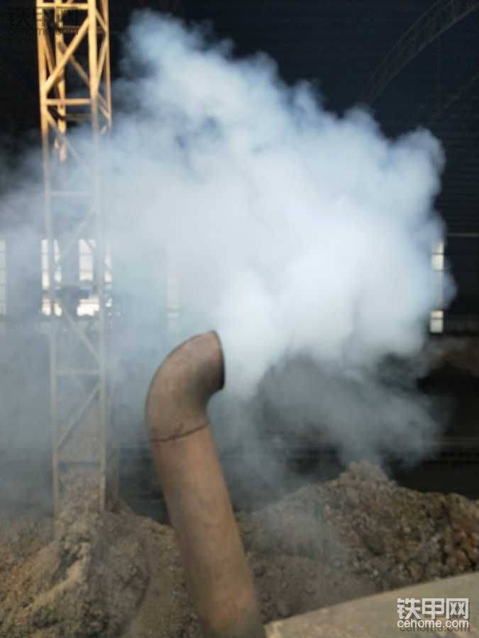

到底怎么回事
开个铲铲
2017-12-12
一边玩去
007一铲平天下
2017-12-12
感冒了鼻子不通气,憋的难受。多干活运动别偷懒
开个铲铲
2017-12-12
我这有烟,要吗?
挖机呀挖机
2017-12-11
烟瘾发了?
开个铲铲
2017-12-11
有劲,没感觉什么不对
中天水利
2017-12-11
增压器坏了,车也没劲对吧
liuc
2017-12-11
我开的挖机也有这样的情况
xiaolizi
2017-12-11
烧柴的吗
五零武林
2017-12-11
看发动机有无类似碰撞的异响。拉了缸/喷油嘴卡住不关闭都有可能
Mr . Gao
2017-12-11
这是我的建议,一是缸垫冲了,冷却液进入汽缸燃烧产生白烟。二是喷油嘴雾化不好,大量的柴油燃烧不完全在排气管里面遇热产生白烟
