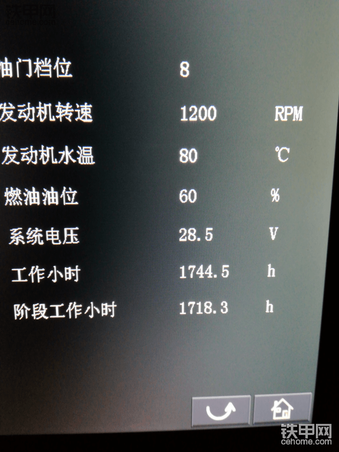

换个新发电机或者修一下发电机调节器那里的转速传感线,我的现在电压正常发动机转速有点乱一会四百多一会两千多,有时显示发电机不发电,不管它能正常充电就干活

我超级新手什么都不懂,我的挖机计时器器不记时了!也没转速了!安全锁开着的但是上面显示是关的关了显示是开的,我在想是不是电压过低造成的,但是启动也特别好启动,遇到过这种情况么?

我的只有12V到13V这个样子

夏工车一块瓦尔塔的电瓶 着车12v至14v的电压正常你不是老司机吧

不是两块电瓶吗?正常情况下不着车24伏多,着车28伏多。
