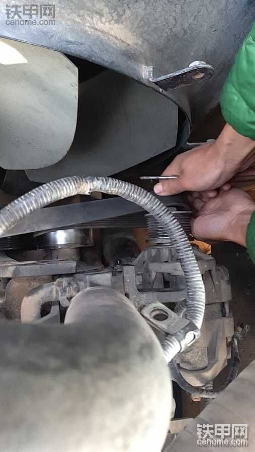

钩机风扇皮带老是断是怎么回事

涨紧轮换了

程航
2017-12-09
八成是张紧轮跑偏,压不好,装好皮带,可以看下,压不压得完,压不完皮带三两下就会裂开然后断掉,如果是这种情况换个压带轮就可以

涨紧轮或者那个轮有摆动了。

涨紧轮换个,换个好的,质量不好用不住

是的,换了就行了
