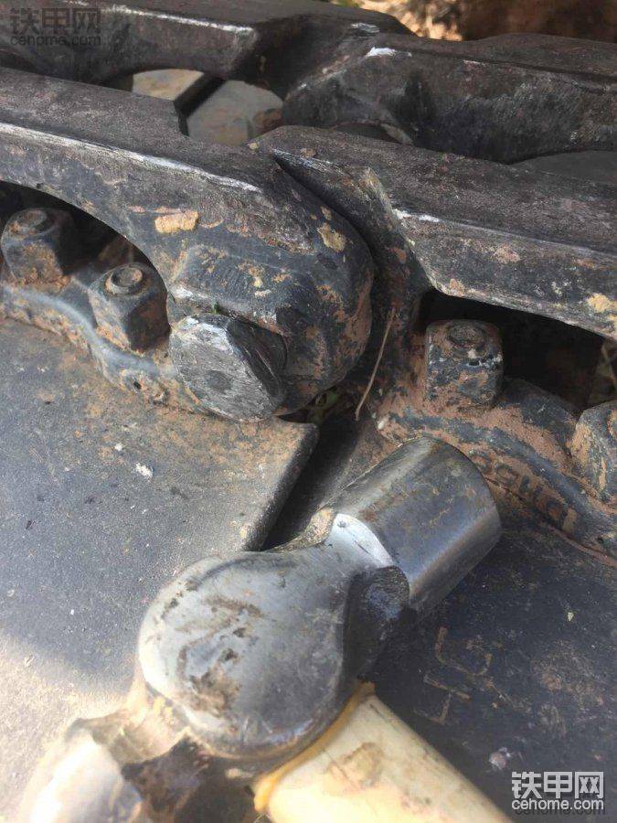

斗山DH60履带活销出现这个问题怎么处理。
百思不de骑姐
2018-03-17
你这只能焊死,不然链条会废了
遂宁……俊男!!!
2017-12-06
焊丝他
155****1666
2017-12-05
换根活销
HITACHI日立挖掘机配件
2017-12-05
配个垫片找个和销眼差不多的螺栓固定
139****0967
2017-12-05
赶快焊死,要不松大了链通被齿轮吃坏了
霸王小红花
2017-12-05
直接焊死
手机用户aegls23
2017-12-04
去汽配市场买个钢穿钉
zxqokok
2017-12-04
搞个垫片再穿铁丝
2017-12-04
用钢板割块板,钻个孔就原装了。
耍泥巴
2017-12-04
活销容易掉,直接上死销
