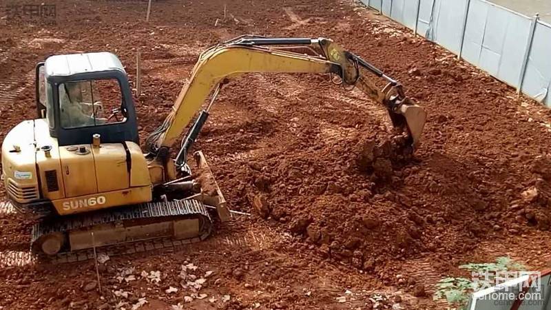

转土技术在工地大、小挖机,及各项工况必备的常用技术,常用的是挖基础、基坑转土,土堆上转土,清淤泥侧边转土等。
本课程是在基础练习挖土,甩土连贯动作后的五大技术的第一个常用技术,和连贯甩土的区别在于挖机移动,挖土、甩土有一定的目的和范围。本视频以挖坑转土为类。

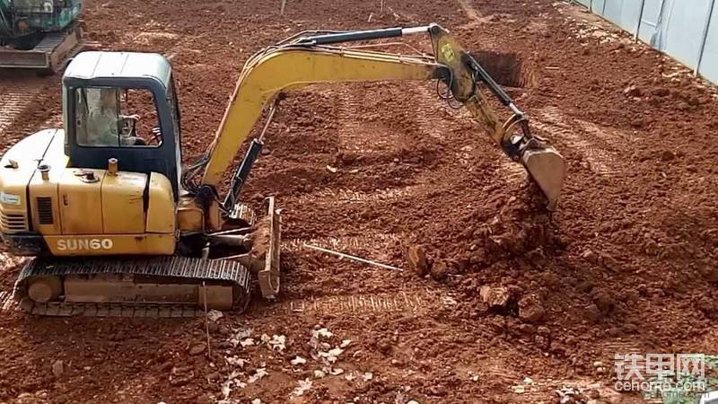

1、远距离挖土、甩土控制:挖土时要伸远挖土,图1。甩土时也要伸远,都在前伸45度以处。图2。

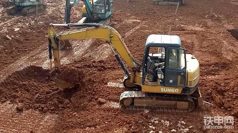

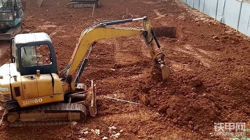

2、宽度控制:以前面挖一挖机宽为类,图3。后面也要铺一挖机宽。图4。

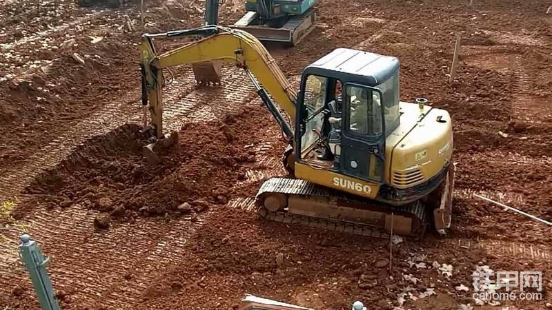

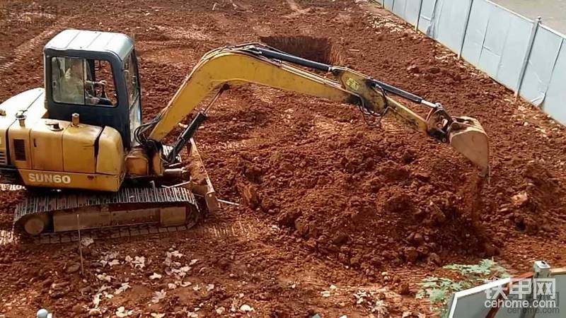

3、挖机移动距离控制:当前面在小臂垂直线前一段土挖完后,图3。挖机不能再挖垂直线以内的土,必须问后移动挖机,移动多远?把握在小臂伸长能刚好挖到前面的土。图5。前面挖掉一段,后面就延伸平铺一段。图6。
