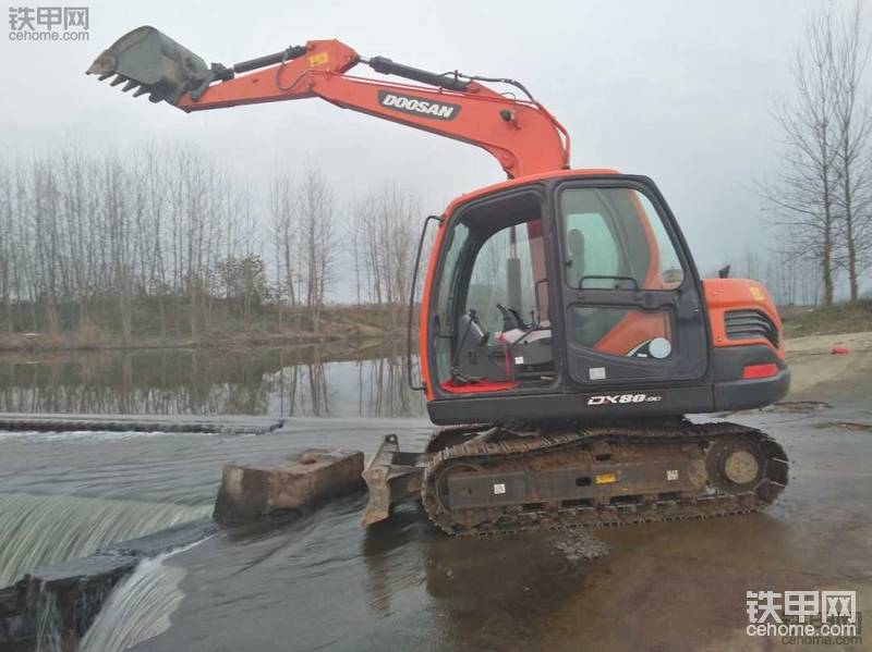

斗山75-9C,洋马发动机,德国力士乐主泵,斗容量0.3方,最大挖掘深度4.1米,整机重量7.5吨,11月10号提车开始干活,到现在快两百小时了,先说一下我的购车经历。
最开始主要考虑的是国产挖机,像徐工,柳工,临工,三一,75 80的我都试过,其中对三一的印象最好,手柄轻快,动作协调,发动机声音小,不是我给三一做广告,客观的评价三一75确实不错,唯一缺点就是价格虚高,裸机全款价39万,两年分期41万多,最终我放弃了三一。
经朋友介绍了解了斗山75,38万,两年分期无利息,经过我的了解和近一个月的使用情况,我现在可以拍胸脯说斗山75是75 80中性价比最高的挖机,没有之一,38万买一台合资车,我敢说三五年后我的斗山绝对比其他国产的保值,以前开大挖时对斗山印象就不错,便宜性价比高,维修成本低,配件到处都有,这也是我选择斗山的原因之一,斗山售后目前在我们这地区售后服务是最好的,下面我将我最近使用的情况给大家总结一下。
首先说一下操控方面,动作协不协调是我买挖机最关心的,我指的动作协调是陌生车刚上去操作就能得心应手,不需要适应,这方面国产车很多都做不到,动作不协调,这说明了我们国产挖机在液压和电路电压控制这方面调校不够,就像小汽车的底盘,国产车外型做的在好看,底盘调校还是不如进口合资车。斗山75的动作比较协调,干活游刃有余,当然也有不足,油门转速在1500左右行走加起大臂,会起不了大臂,也不是完全不动,就是很慢很慢。

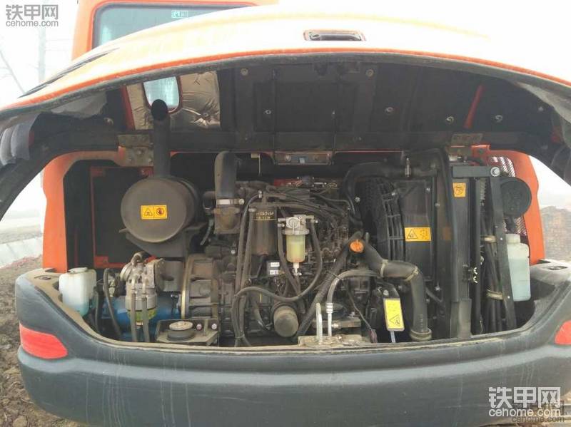

说一下发动机,发动机舱的空间和设计还是不错的,检查维修空间都不错,动力不错,缺点就是噪音太大,昨天我试了下2000转速以上,那声音听着有点害怕

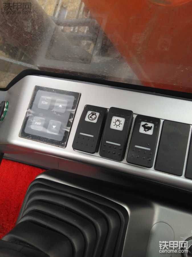

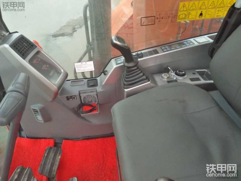

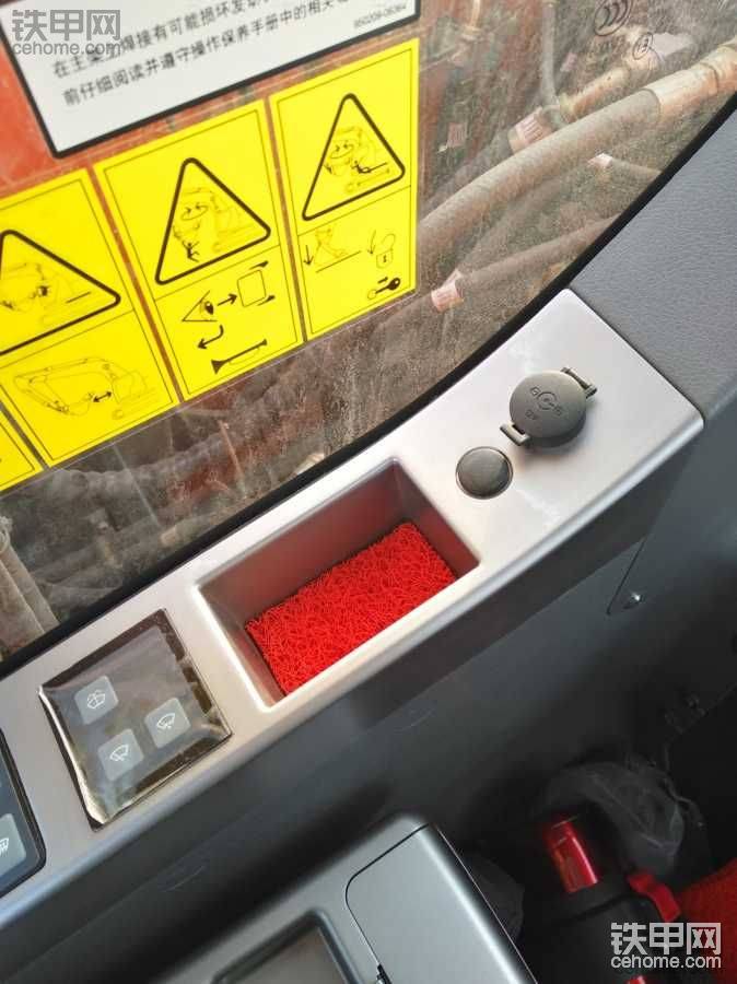

说一下驾驶室,这个应该是我最满意的,这台挖机的驾驶室估计占到给整个车的近三分之二的位置了,空间是相当大,不像有的挖机,把发动机机舱做的很大,里面都是空的,一点都不实用,完全浪费空间,座位非常舒服,不高不低,座位下面也有个不小的空间,可以放一个鞋盒,我平时换鞋就放那,座位后面空间大,可以坐一名徒弟,驾驶室的按键设置我也很喜欢,右侧面板增加了收音机快捷键,可以开关调台调音量,非常的方便,雨刮器也是用的电子控制面板,说一下收音机天线,取消了以前的外置天线,改用了玻璃隐藏天线,再也不怕天线被树枝刮断了,空调使用的和汽车上的差不多,有一键除霜功能,很好用,车内前后有两个点烟器,后排的可以给手机充电或者夏天放一个车载冰箱,非常实用。天窗和遮阳帘都有。
总的一句话,从驾驶室的人性化设计和改进,说明了一家公司的细心,人无完人,车无完车,我相信我的选择,和斗山的强大售后,也祝福机手们早日当上老板,不用受老板的气,身体健康,平平安安,搞工程机械,真的很辛苦,敬你们。
