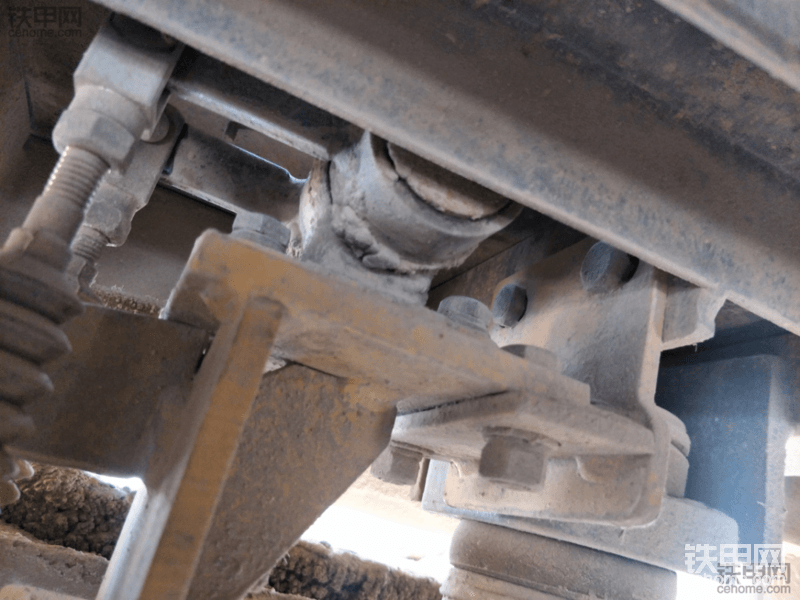

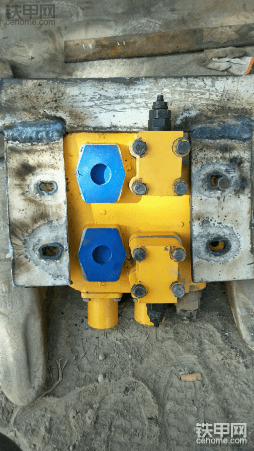

这段时间感觉熄火后再启动挂档要等好久才能动,是只要一熄火启动都要等半天,把变速泵吸油管换了好了一点,但是经过考虑了几天决定把变速泵也换了。

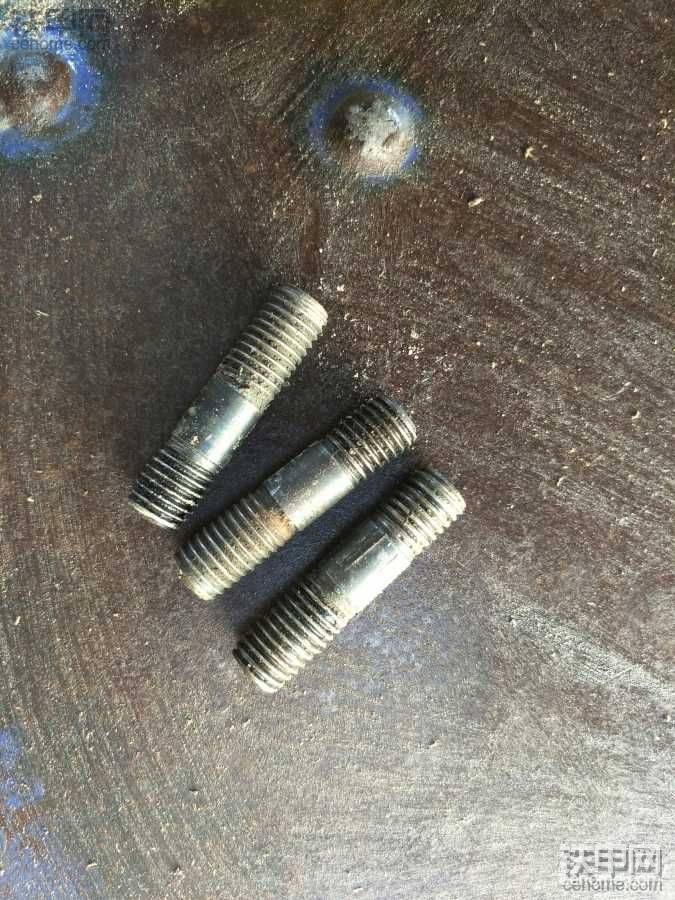

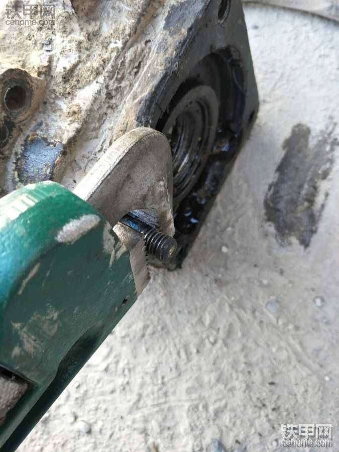

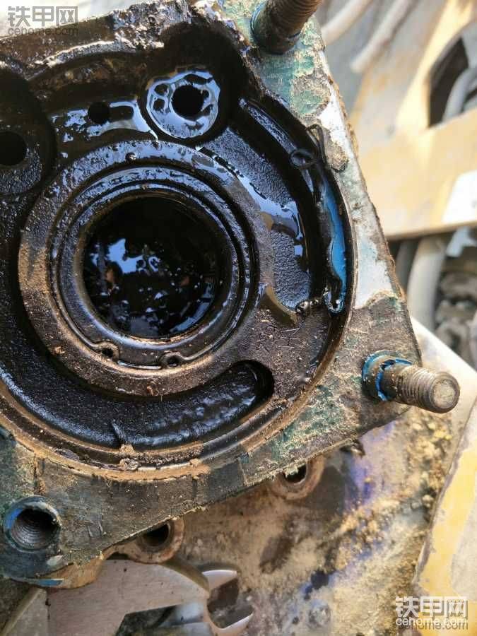

今天下午拆变速泵的时候遇到好多问题, 变速泵链接工作泵的链接螺丝杆取不下来了,想了半天还是拿两个螺丝帽用两个扳手上紧,然后用一个扳手下一个螺丝帽取出了两个螺丝杆, 最后一个螺丝杆不管怎么并螺帽就是取不出来,又想了5分钟,最后使出绝招(万能的管钳),取出最后一颗。
最后我看了下螺丝杆,发现两头的丝纹长度是不一样的,短的丝纹应该是对变速泵孔的,最后一个螺丝杆没用螺帽并出来原因就是:以前装工作泵的时候把长的丝纹那头对的变速泵孔!!!怪不得工作泵上不紧就是这个原因!!!
怎么拆的变速泵我就不用讲了吧,明天装变速泵如果有时间我会继续更新。万能的甲友们你们遇到这种丝杆是怎么取的呢???如果有更好的办法分享下,我是第一次发帖子,有不好的地方多多关照,也是学着修车,有不对的地方希望能给点建议,别喷我哟
