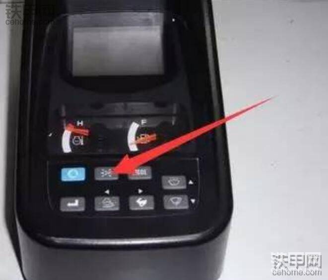

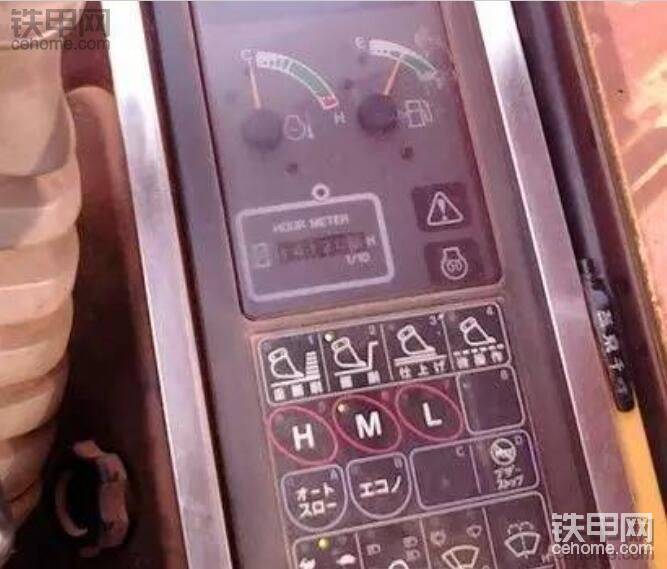

>>>>加藤-R、-V、-6进入电脑版方法:
如图所示,首先是一手按住顶上的扳手键(按大概两三秒听到滴的一声以后),在就是按顺序按E键怠速键(auto slow)P键A键(这过程按扳手键的手要一直按住),其实就是左上右下键,按完4颗键就可以松开按扳手键的手了,接着马上按最下面颗确认键(menu)就可以进入界面了(这是有多不想让你知道,才能设计出这样复杂的进入方法),进去以后也是英文,各种数据,对于买二手机的人来说,有一点很有用,里面有挖机的真实工作时间,所以可以参考。

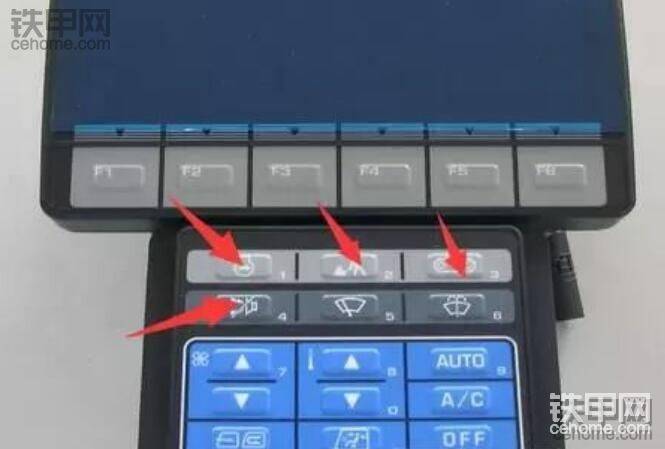

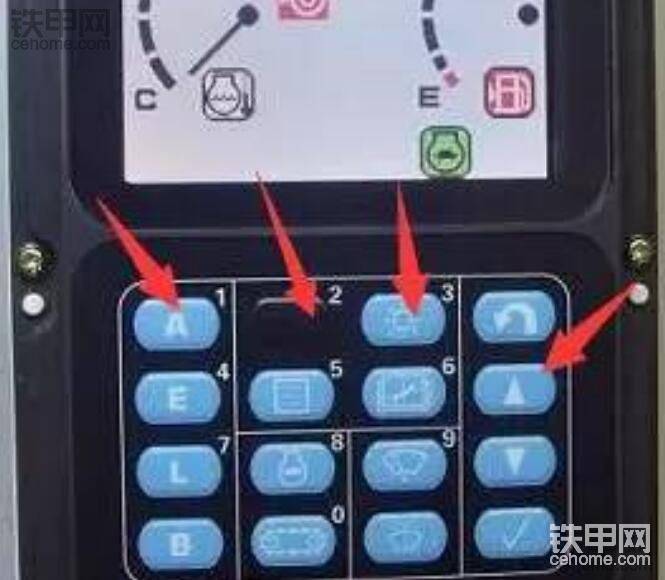

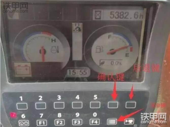

小松
小松-6、-7和-8进入挖机电脑的方法是不同的。
>>>>小松-6机型进入挖机电脑的方法是:按住set键和显示器后的按键不放,就能进去。
>>>>小松-7机型是:按住向上键不放、并跟着按1、2、3、键
>>>>小松-8是按住4键不放同时再按顺序依次按1、2、3键
也是各种数据,包括平均油耗,GPS数据,泵的压力,各种电磁阀感应器的压力数据,好在是中文能看懂。

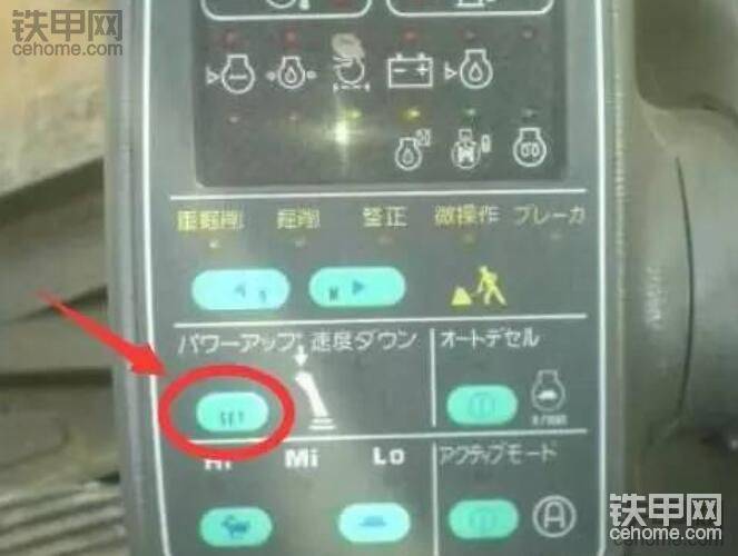

住友和凯斯
住友和凯斯是一样一样的所以一起介绍,进入挖机电脑版的方法是:电门在ON档时,同时按住喇叭键+兔子键3秒后,屏幕将进入监控页面。
住友A5进入电脑后,有个有意思的功能,就是开机密码:
设定开机密码后,不知道密码的人有钥匙也启动不了设备(不会的不要乱试,锁机后果自负)。

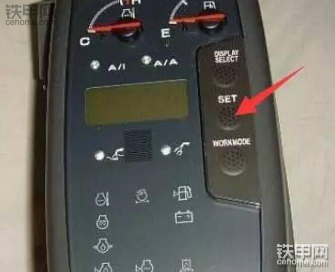

日立
日立的直喷机和电喷机分别是两种进入挖机电脑的方法:直喷3G和-1及以前的机型
先把钥匙打到OFF,关闭发动机。
先按压SET开关的同时,将钥匙门打到ON,等屏幕点亮后松开SET即可。
由于这个显示屏比较小,所以显示的数据你不对照资料是看不懂的。
进去以后按DISPLAY SELECT“显示选择开关”,会依次出现诊断项目数据。也都是些基本数据,有工作小时数,发动机转速,前后泵的压力以及各动作的先导压力等。

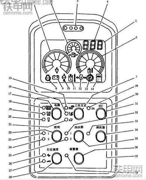

卡特
卡特也要分机型,其中AB机型是最复杂的,一般人是搞不懂的,必须对照资料。
启动步骤如下:
(1)在警告消除开关被按压期间,再按下动力模式选择开关17,直到动力模式Ⅲ指示器闪亮,此时立即松开警告消除开关36和动力模式选择开关17
(2)按下警告消除开关36,直到警告消除指示器闪亮。
(3)数字方式现已启动完毕,数字显示屏将显示出第一项数字(功率变换压力)。如果动力模式选择开关17按下时问太长,则数字显示屏将按照8种功能的顺序,不断改变显示的数字。

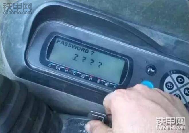

后来的卡特机型,可以直接通过显示屏菜单进入挖机电脑系统,但需要密码,客户用密码0001,显示中文,维修用密码FFF2,英文界面,(D2机型的密码不同)。

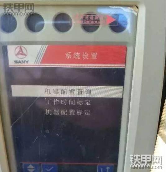

三一 从菜单条进,密码有2种,
最普通的是:31868
