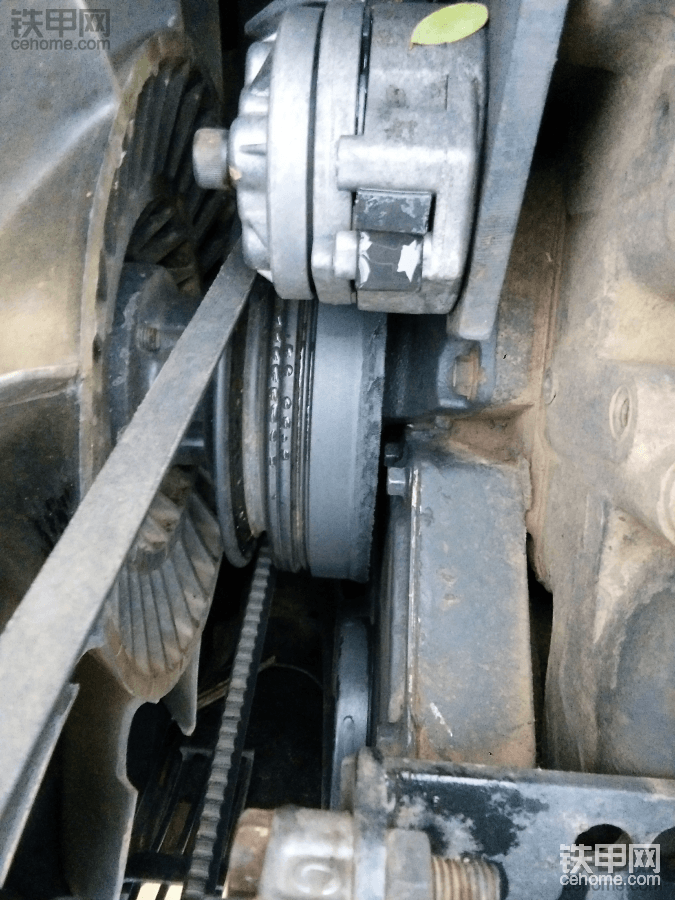

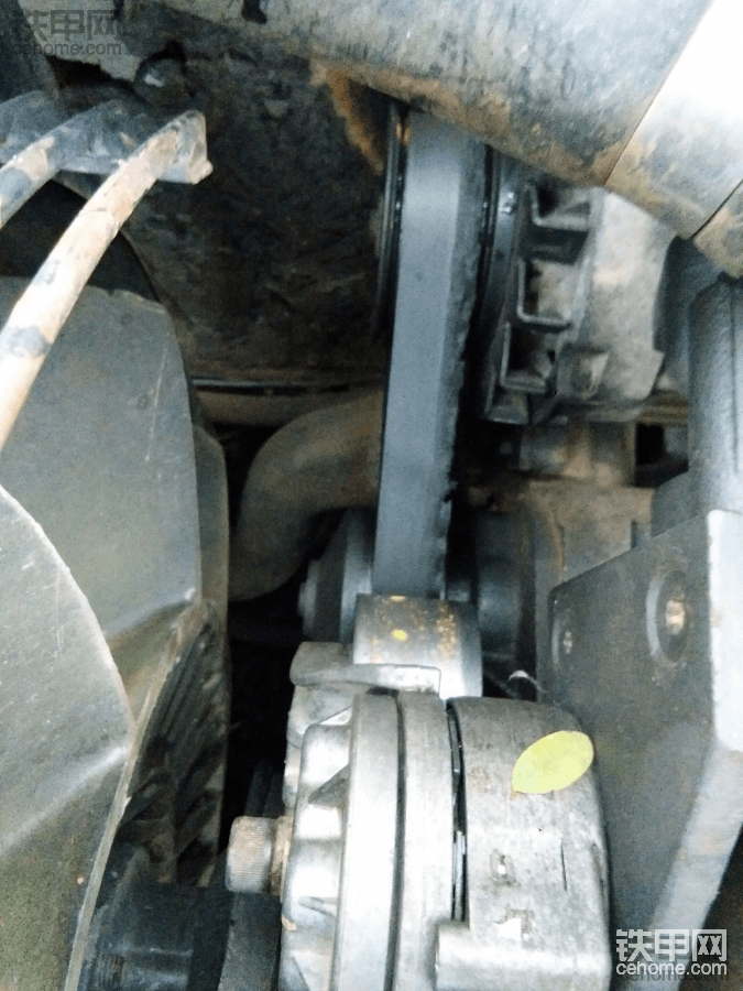

康明斯发动机皮带老是割烂
现代挖友
2017-11-29
换个涨紧轮,我的现代215-7c也是这样,换了就好了
(小强)
2017-11-29
我的也会这样,你的弄好没有
现代挖友
2017-11-29
换个涨紧轮,我的换了就不伤皮带了
回复(1)
@乐乐.乖
2017-11-29
买9条槽的 你买的是8条槽的 自己仔细数 十年前遇到过
阳光你早
2017-11-29
楼上正解
WJ6218459
2017-11-29
不在一条线上
张紧轮正常也要换吗
