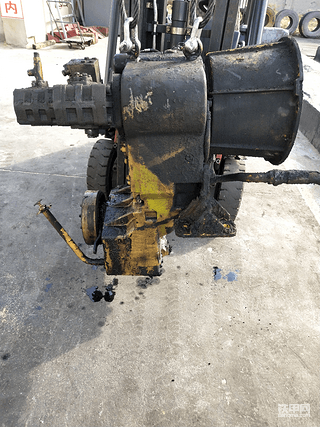

回复 10# 1.3威驰 你的传动液肯定换的不勤而且高温工作过,一般的车子一次就损了在想修好都难了回复(0)
老玩童
2011-07-01
一般和维修费一共就3000块左右,我以前经常修,超越离合器用双弹簧的,那个耐用,变速箱滤芯器改成新式的,不用铜棒那种,油就用68号液压油,
chancheren
2011-06-30
这车看情形温度偏高,现在只看到三轴的离合器片,如果一倒档离合器片没问题的话有可能是三轴的轴头油封坏了引起压力偏低,涡轮好像没大问题,这车修好后特别注意温度和压力有没有正常,要不修好还要坏。
别摸我
2011-06-30
要是掏箱子的话二轴十有八九得换,行星的最费这个了~
1.3威驰
2011-06-30
我两个月换一次
因为爱上你
2011-06-30
肯定保养的不好
寻找感觉1
2011-06-30
能修吗要多少钱、、、
卡特994F
2011-06-30
哟。您这可真够脏的嘿, 您这多长时间没换油啊。 咋脏成这样?
真爱已逝
2011-06-30
换吧。不过没看出来具体什么原因?楼主麻烦给下解释
