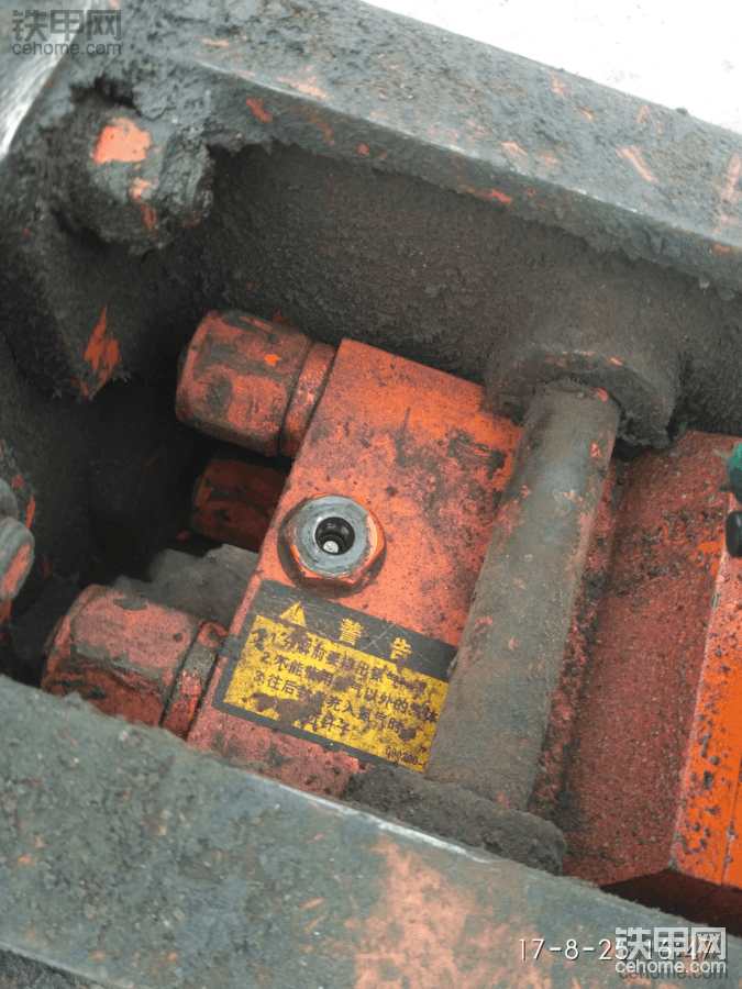

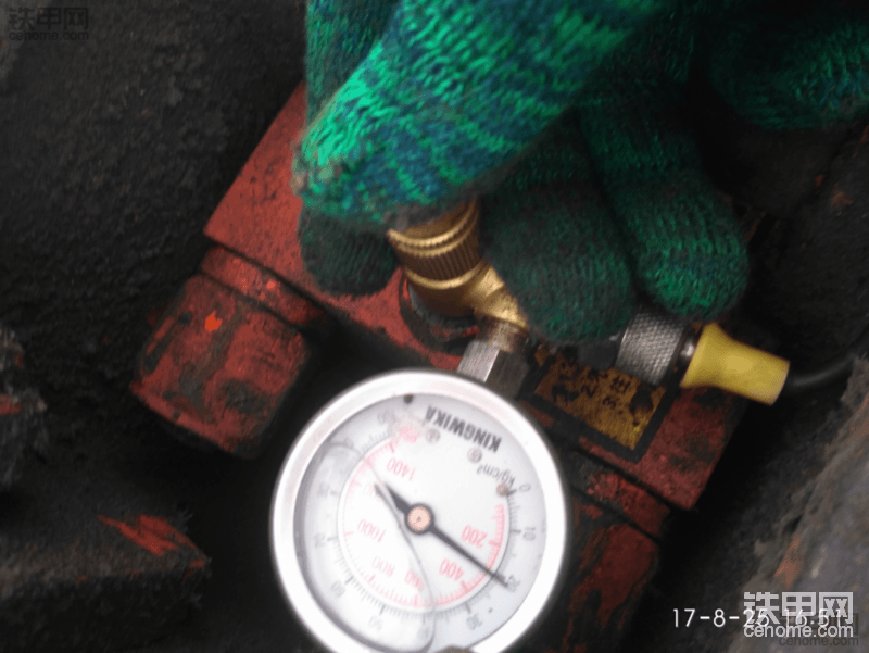

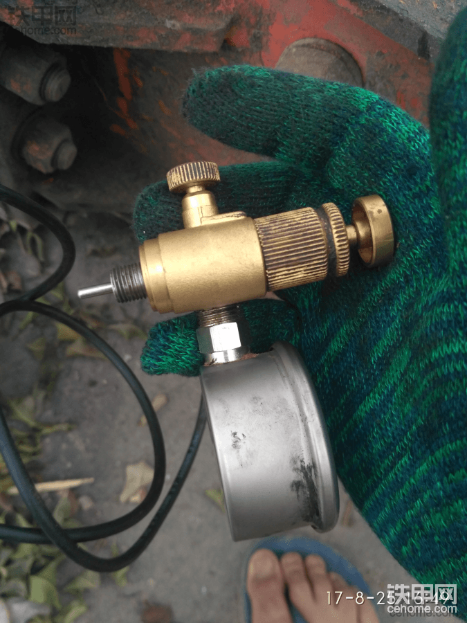

加氮气方法。首先你要有氮气瓶,气表,气管。 气表两端有两个接口,大的连接氮气气罐,小头的针形连接炮锤。气表还有个圆形压钮,那个是给来测气压的! 找到你炮锤加气口,两个叠加的螺帽,大螺帽不管他,小螺帽松点取下来。把气管的针形插进去。对,没错,就是插进去,上紧。 你要是想测气压的话,就按下那个圆形压钮,气表就会显示压力有多少了。 你要是想加气的话,就打开气罐的阀门,加多少就随你喜欢了。 加的多,炮锤打击速度慢,力度大。加的少,炮锤拼命的打,却力气小。但是太多了的话,炮锤带不动,会打不起来的,自己控制那个量吧。我是先加多点,打一下试试,然后放一点,在试试,不行就继续放。找到适合自己的那个打击频率就好了!
