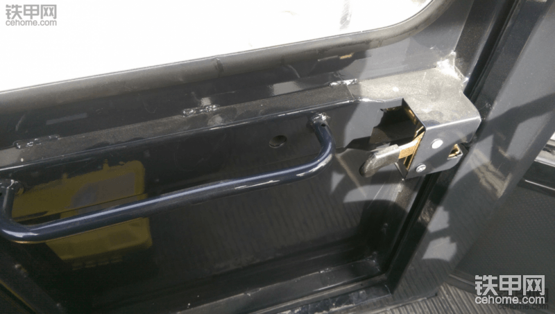

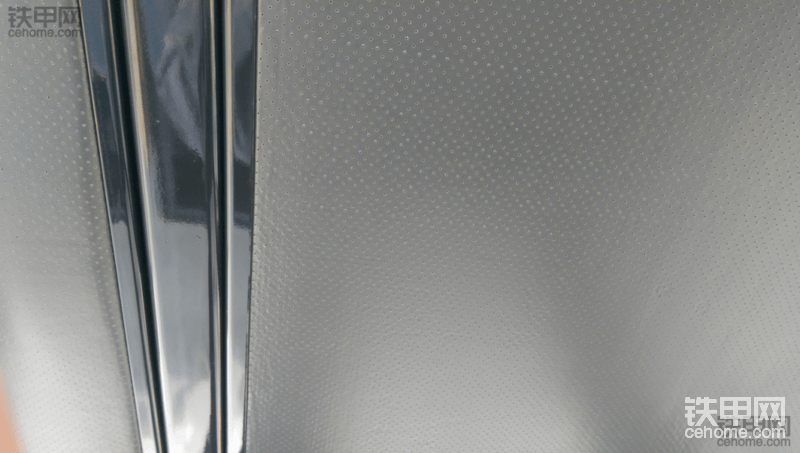

重点说一下驾驶室,好想打人啊。这驾驶室是十年前生产的库存吗?连个装饰板都没有,上下左右透漏着“复古风”。杯架杯座,不存在的。座椅高度很高,手测了一下暖风机的高度大约200毫米,留给座椅的空间不多了。座椅靠背可调不可躺,坐在车上休息的时候很绝望。人机工程很差劲。

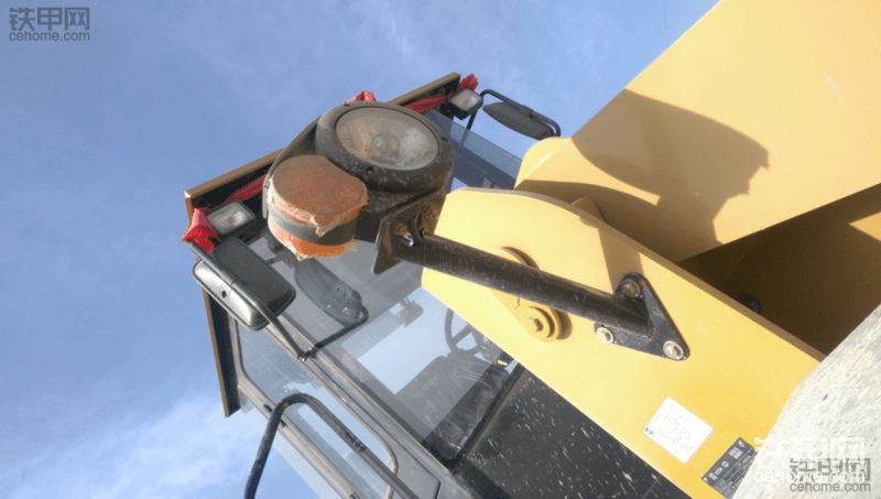

灯组用圆型钢管支撑起来,跟临工956一样的设计,但没有956的壮实,当然也不会坏。比龙工855N?的方管要看着舒服很多,只是灯组。。。。

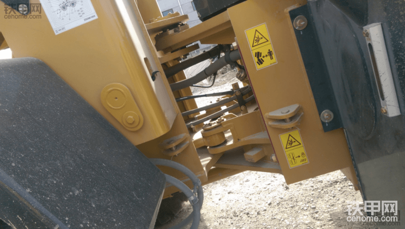

车架看起来没有厚重的感觉,看上去挺单薄的样子,这个位置也没有用铁块加固。不一定会坏,就是感觉少点什么。。

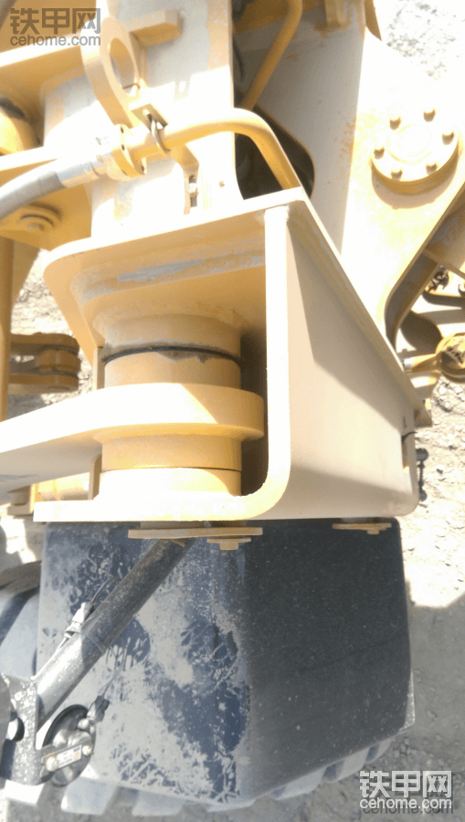

轻载车架设计,没什么可说的。但高位置的销套润滑油加注孔没用导管连下来,加注润滑油的时候要爬车,不方便,且不安全。雨雪天气,特殊工况要特别注意,踩实抓牢。

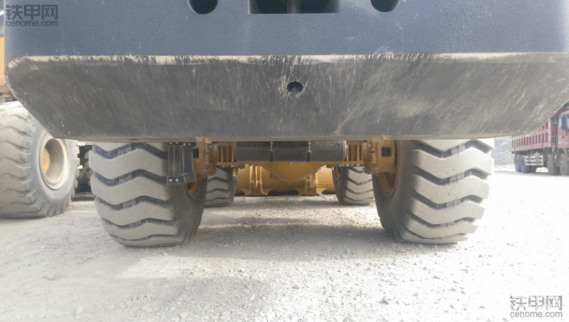

车辆重心高,主要体现在配重铁以及发动机高度上。在开快车过弯或者堆铲物料发生倾斜时车身不稳。配重铁的高度在拖拽半挂车的时候容易把半挂车的车头提起来,拖车绳长一点会好一些,主要原因在于拖车孔跟着配重铁水涨船高了,如果像龙工那样设计高度会降低一些,但那种拖车孔挺难用的。。。当然了,拖车只是偶尔。
