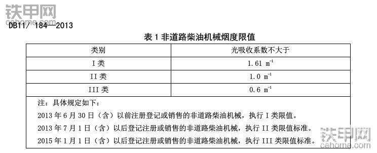

北京市:自2017年12月1日起,本市五环路(不含)以内区域、北京经济技术开发区行政区域、通州区部分行政区域为禁止使用高排放非道路移动机械的区域。其中,通州区部分行政区域是指西起通州区行政区域西边界,东至任李路、京榆旧路、白师路、右堤路、堡东路、潞城中路、武兴路、京塘路(以上道路均不含)组成的边界,北起潞苑北大街(不含),南至京哈高速公路(不含)的区域。不符合《在用非道路柴油机械烟度排放限值及测量方法》(DB11/184—2013)规定的Ⅲ类限值标准的挖掘机、装载机、挖掘装载机、叉车等四类机械为高排放非道路移动机械。
II类烟度限值,我们可以理解为,在肉眼可见的情况下,排放基本上为无烟的状态,才能符合标准。
