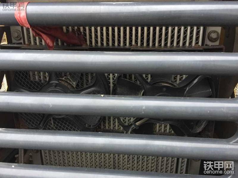

小厂装载机液压散热器都是小小的 所以会经常出现液压油高温 一高温就会出现液压油封 个个管路密封件老化 我就用家里货车没用的空调散热风扇来做一个液压散热 效果杠杠的 原车灯光也不行 我都加装了

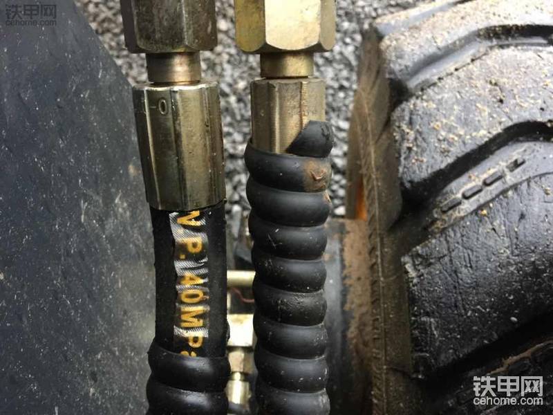

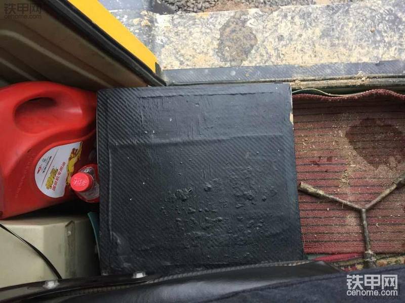

全车液压进油管我全部换了4层的 原车太薄了 接头都有漏油现象 刹车泵盖子有个呼吸孔 应为刹车在使用的时候会呼吸把外边的脏东西带进油壶 所以油壶里的油就会又脏又黑 这呼吸孔这里加个布就会缓解一下

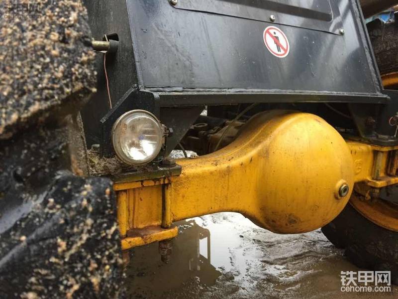

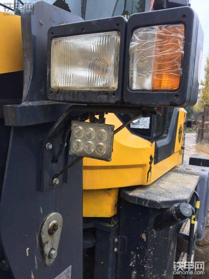

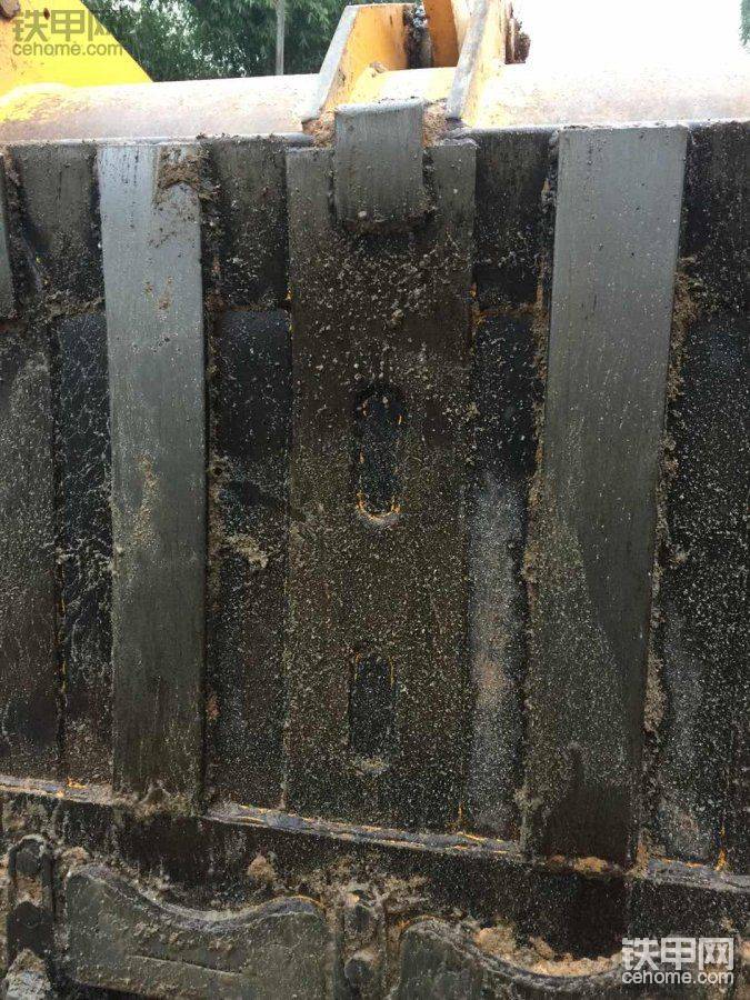

有时候做事平地没有好灯光是不行的 所以我在装载机前桥这个位子加了两个灯 这样平地就好平多了 要不然一边高一边低都不知道 斗子我用货车钢板加固了一下是防止铲斗变形 销子我就用汽车内胎剪下来然后用卡箍来装上防止进沙子泥土 好打黄油
