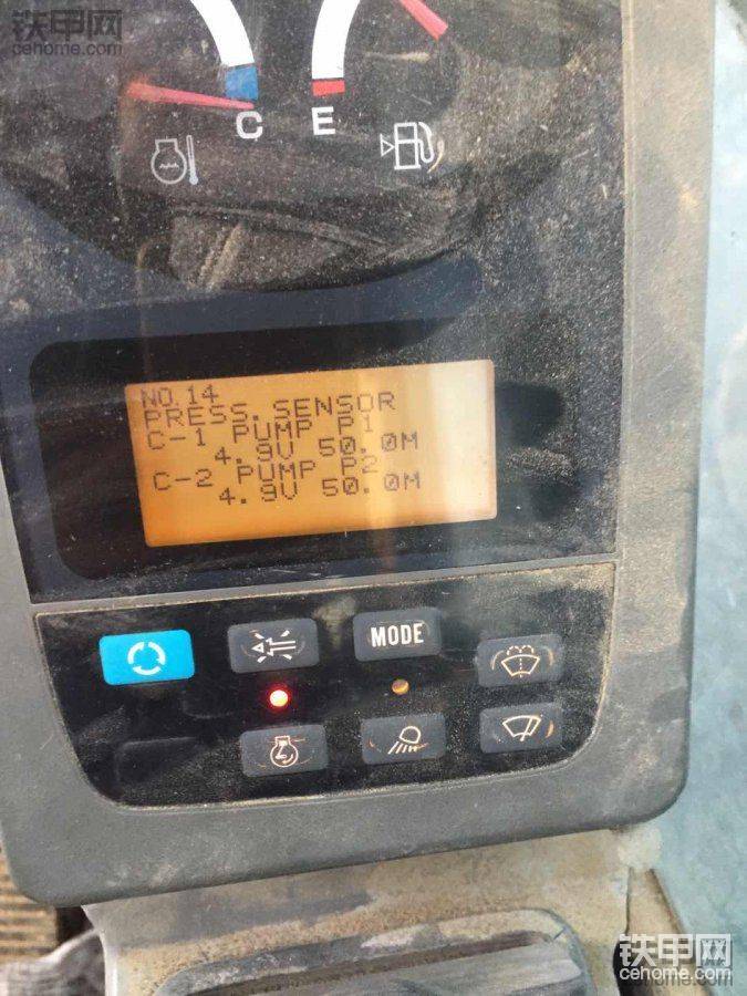

神钢330杠6E的泵的这个压力正常吗?

高了,应该是35才对

这是 车子启动后的 数据, 还是 在没有着车 的数据。 C-1 是 1泵高压信号。 显示50 就是500公斤压力! 已经超高! 应调到35

用表来量,专门测压力约

你这是高压传感器的数值
