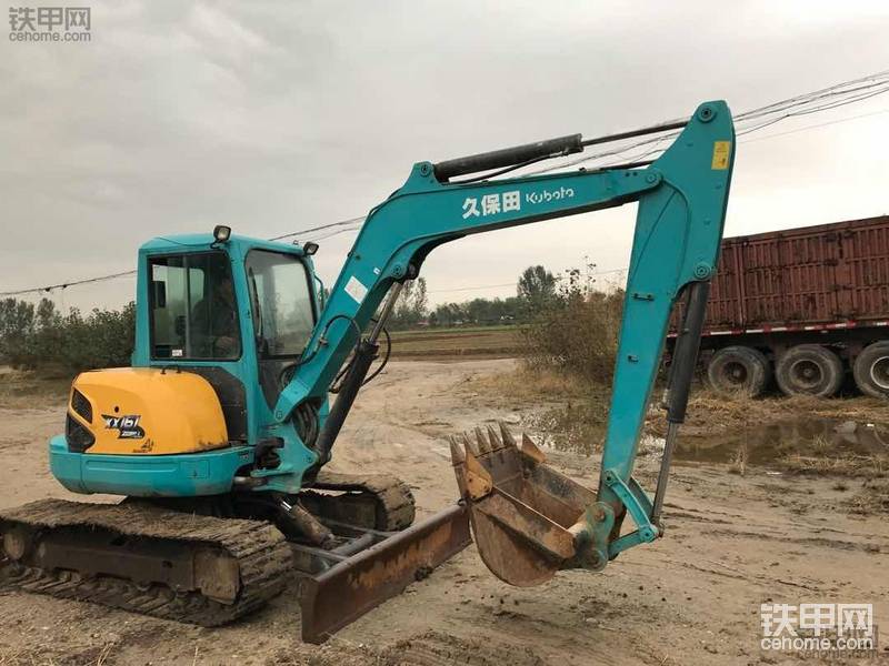

久保田161 安全拉杆失灵问题
带头大哥肆道风
2018-01-25
这个问题,我朋友的同款车也出现过这情况,保险合有个5安的保险问题
186****2105
2017-11-24
问题解决,发电机损坏,电瓶亏电导致电磁阀无法打开,时有时无,更换发电机问题解决
托小挖子
2017-11-18
我认为是大泵住塞磨损。测测压力
186****2105
2017-11-17
到底是哪的问题
186****2105
2017-11-17
谢谢
186****2105
2017-11-17
求助大神
186****2105
2017-11-16
求知道毛病的大神
平安一生
2017-11-16
推土铲不过安全锁
甲午
2017-11-16
有很大的安全隐患吧
186****2105
2017-11-16
这是很大问题吗?
