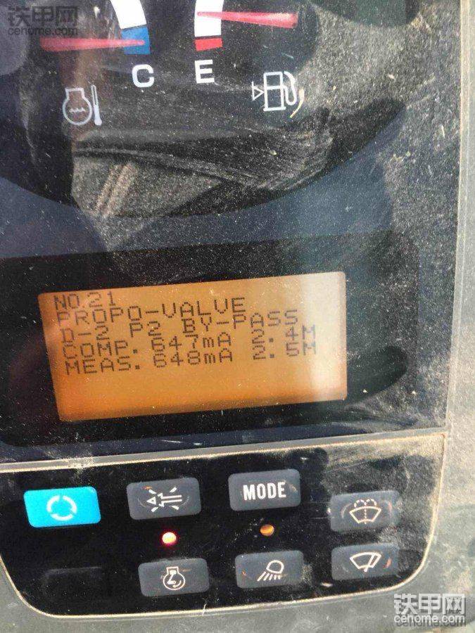

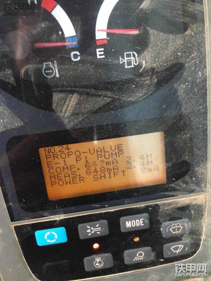

21是P2切断电磁阀 24是P1泵比例电磁阀 压力看14

14p1p2才是压力

mawenxuan
2017-11-12
你这就不是压力项
