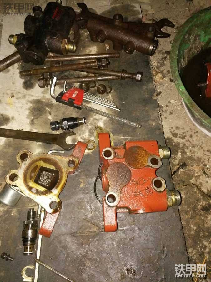

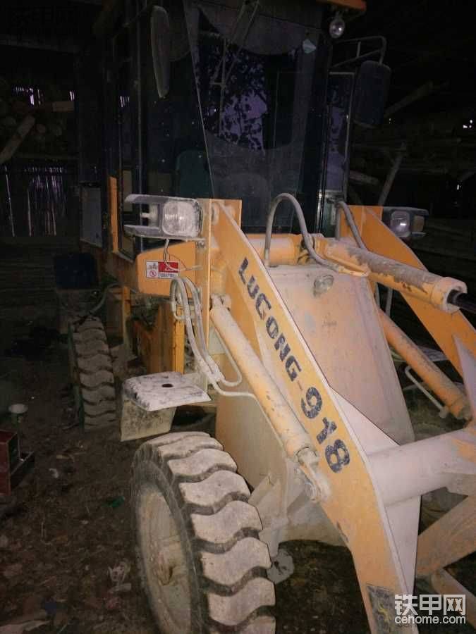

开铲车的老哥们进来看看!指导指导!
xiaolizi
2017-11-09
不知
@铁甲007
2017-11-09

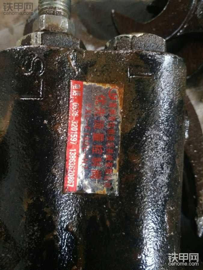

先换分配阀,齿轮泵间隙大了上升慢,要用大油门正常工作。应
邓州小铲车小王
2017-11-09
哦,谢谢哥,我想的是把齿轮泵换了,优先阀换了。分配阀上吧橡胶圈都换了。毕竟这几个便宜点。哥有微信没,交个朋友吧。
手机用户cdfnx04
2017-11-09
先换泵吧!找个修理师傅量一下压力
手机用户cdfnx04
2017-11-09
泵也有问题,把泵换了,伐的话看一下好的话不建议换毕竟要钱,真的不行再换
邓州小铲车小王
2017-11-09
分配阀?分配阀里就2根弹簧,正常。分配阀上的3个安全阀弹簧也正常,橡胶圈就是不知道好坏,没变形也没不光滑。
手机用户cdfnx04
2017-11-09
伐里面弹簧会不会断了?
邓州小铲车小王
2017-11-09

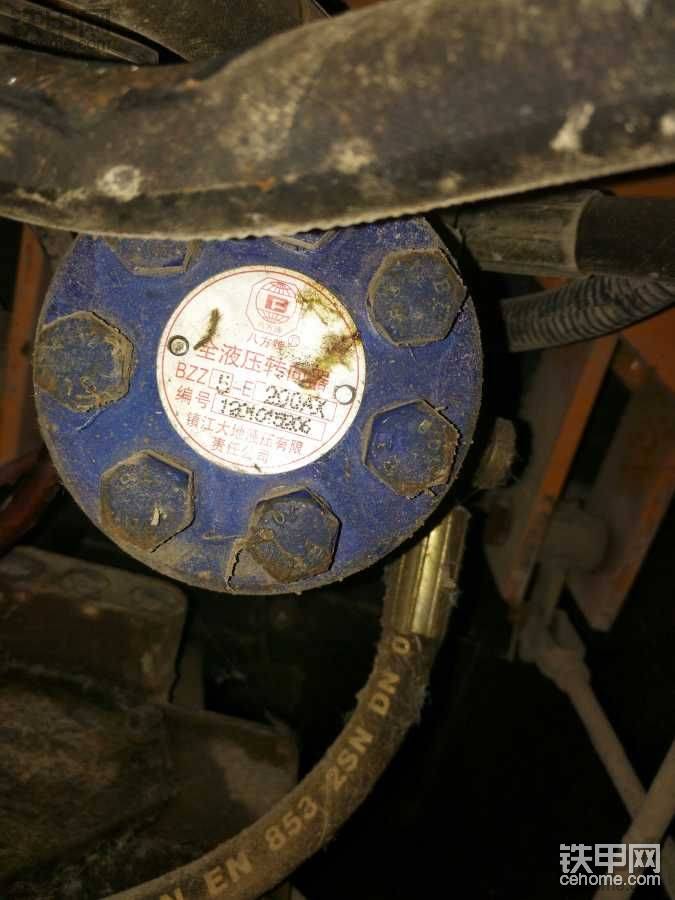

行走正常。快慢都没事,就是升起来一会就落了。转向还重。就是不打转向自己动。在打回来重
手机用户cdfnx04
2017-11-09
你说的铲料没有力是大臂没有力还是行走没有力?
手机用户cdfnx04
2017-11-09
看是什么毛病?是磨损厉害还是什么?不专业的话还是换掉的好,但是稍微掉臂又没有关系换他干什么?也有可能是大臂内漏呀
