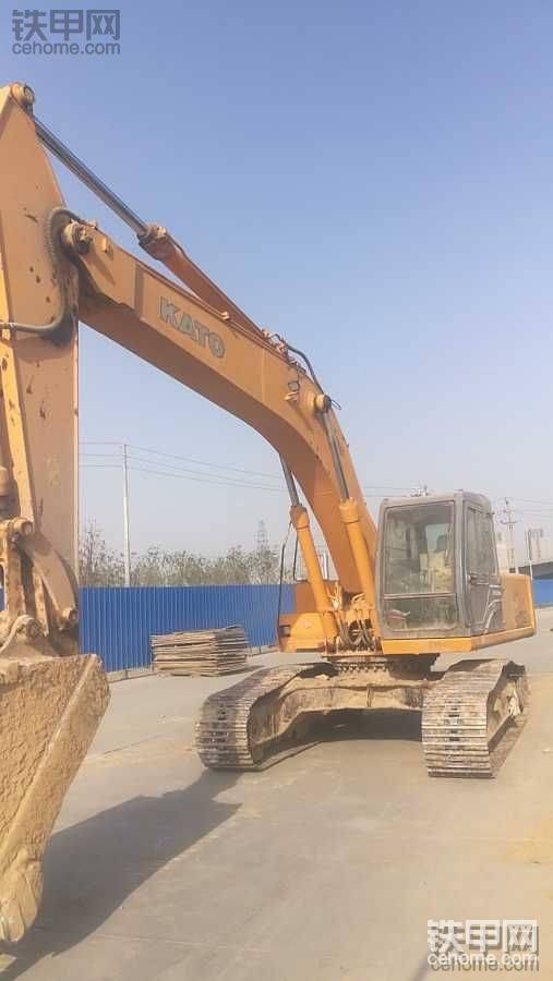

加藤1023转速祈福很大,是什么原因

转速传感器或油门马达有问题

应该是供油的问题,检查一下油滤。再看看进油管有没有破,进空气也这样

动力提升阀卡了。
