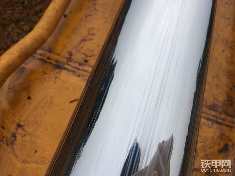

兄弟们帮我看是怎么回事

兄弟、你电话多少?那我现在该怎么办呢、明天有拆下来吗!

油封是的应该不存在把铁的刮划痕啊、

跟油封关系不大。我以前也有这情况。中臂的。后来中臂都刮花了。就是杯士的问题。

打算明天拆开再来修、兄弟有什么建议吗?有必要吗

哎、我当时不知道!哪会在乎这两个钱呢、跟油封有关系吗

是昨天换的油封才出现这样的问题的,大臂没有这样的情况啊、跟油有关系吗

换油封,就把杯士也换了没几个钱。这是杯士出问题的前奏。

液压油多长时间,没换了?

这样下去油缸都会报废啊
