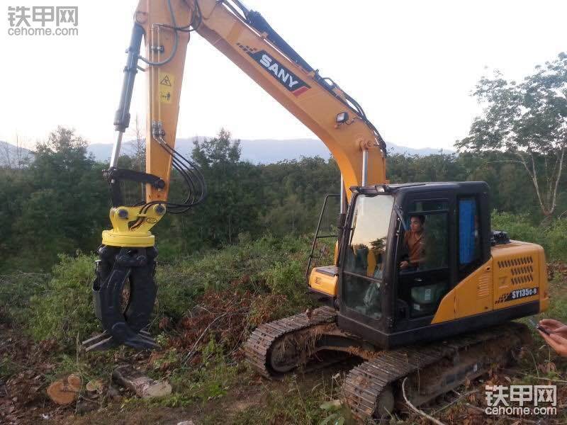

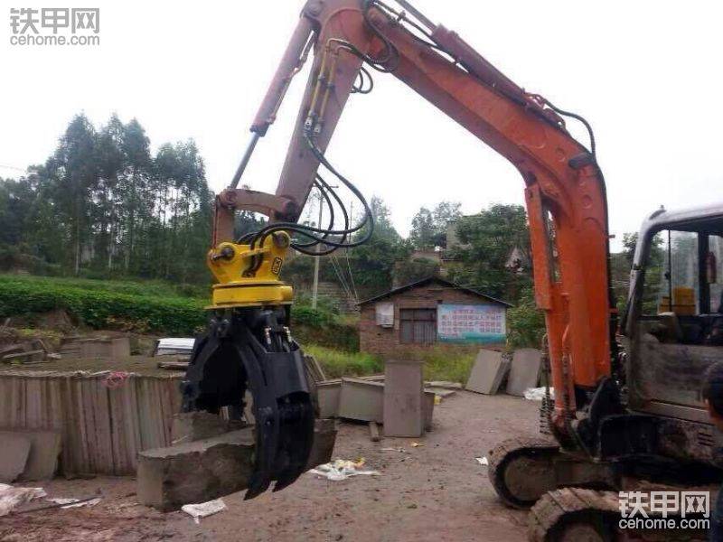

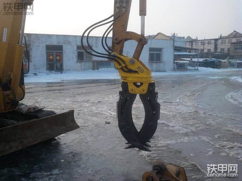

开始用先试运行调整抓具与挖掘机保持垂直的位置。1)        检查抓钩在驾驶室内使用操作杆,检查抓木器斗齿2)        检查抓木器能分辩向左或者向右旋转。抓器随着挖掘机的操作运行是可旋转的。旋转时,应关闭无用的部分确保已把抓器旋转部分链接确保抓具可顺时针和逆时针旋转。
注意在不完全熟悉操作指令的情况下,不能操作。1.   不能推拉或旋转埋下的重物。(以防损坏液压缸,摆动减速齿轮和马达)2.   在石路提和 景观美化工程时,不能重击抓具。3.   禁止用钳口推拉埋在地下的石头,否则会造成油缸损坏。4.   不能用钳口重击石头。(以防导致钳口变形,焊接裂缝及损害油缸)5.   当抓具夹着包含钢筋混凝土的铁通时,禁止进行或移动。6.   操作多用途抓具时,禁止拉伸作业,以免撕裂物体掉落。7.   禁止使用抓具推拉作业。8.   禁止抓夹岩石结构的边缘部位,以防造成撕拉=裂损坏或焊接部位的断裂。9.   禁止任何超出规范的操作,以防造成损害或撕裂。以上描述的作业中,请使用止回阀,避免饮缸内气压过高而损坏油缸。
     警告1.禁止抓具当破碎锤使用(重击石头)2.在任何情况下都不能将抓具当杠杆使用,这样会将油缸筒变形或严重损害抓具。3.不能用抓具做剪切作业和强力旋转作业,可能损坏液压马达和回转支承轴承。4.禁止用抓具拔重物,这将对抓具造成严重的损害及引起挖掘机失衡酿成事故。5.当抓具进行建筑物拆除作业时,建筑物有随时倒塌的危险,拆除工作要从大楼的高处开始。6.当抓具正在作业时,禁止移动吊杆或挖机本身,这样会严重损害抓具。7.如果目标物体是飞绕的,此抓具不适宜此类作业。8.当抓具夹着石头或其他物体时,禁止将吊杆延伸至最大化,可能导致挖掘机倾覆。9.禁止举起超过指定重量限度的物体。10.当抓具夹着物体时,禁止进行,可能会由于压力上升超过压力峰值导致油缸的损毁。11.禁止在坡面作业,有倾覆的危险。12.确保抓具与挖掘机位置平稳的水平。13.当抓具的尖部正触地或作业与物体时,禁止举升吊杆。14.确保作业环境内不存在任何高压输电线路及不靠近到电线杆或其他电线路。
