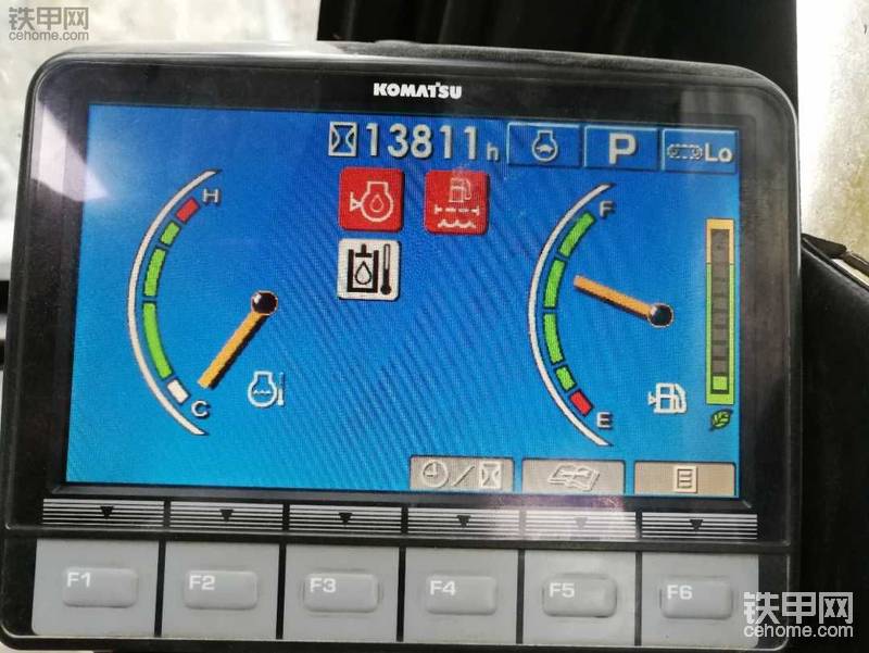

求大神支招!
chenjunzhou
2017-10-17
机.油油位,燃油油水分离器,液压油油温

不懂就不要乱说,油表还有大半箱
浪迹……
2017-10-17
第1个是机油油位低了,第2个是柴油油水分离器水多了,第3个是液压油温低了

副水箱少水

机油要莫温度高或者压力小,第二个柴油第三个液压油

缺机油,和油水分离器里有些水要放了

前面不是机油就是液压油,后面的是没柴油了
