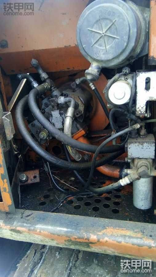

先导压力是指低压没错那二次压力是指哪里的压力……求指点

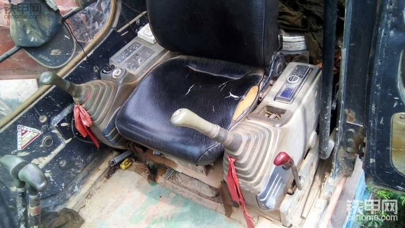

我已经把中臂的操纵杆换了都没好转,大臂的没换,按理说不可能两个操纵杆都有问题吧

低压够吗?先在先导泵测一次,再每个动作测一次,看操纵杆有没有泄压。

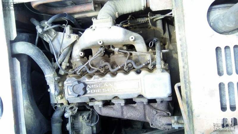

2017-10-14
日产发动机,老机子了。
牛逼哄哄的
2017-10-13
不是的,尼桑发动机这是比五十铃以前的那款
