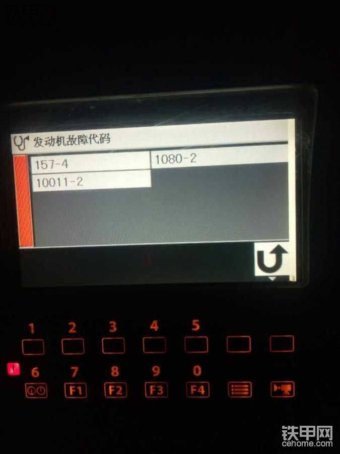

铁甲网首页 铁甲论坛 日立挖掘机电喷机240-3 发帖 评论 日立挖掘机电喷机240-3 手机用户bcemsu2 2017-10-11 1877 2 日立 图片 发表回帖 全部评论 铁甲高飞 2017-10-11 1080-2 5v电源电压2异常 10011-2 5v电源电压5异常 回复(0) 铁甲高飞 2017-10-11 157-4共轨压力传感器异常 低压 回复(0) 已展示全部评论 为你推荐 发布了一条动态 挖掘机小票友 2023-05-13 6157 13 发布了一条动态 广州豪炮机械有限公司 2023-04-20 6362 8 日立870 赣挖铁甲雨天 2023-04-17 5751 6 发布了一条动态 八零后勇哥 2023-03-24 5151 11 200-3一代经典,回炉重造 八零后勇哥 2023-03-07 3938 13 解锁日立电三挖机 电脑板知识君 2023-02-27 2647 6
