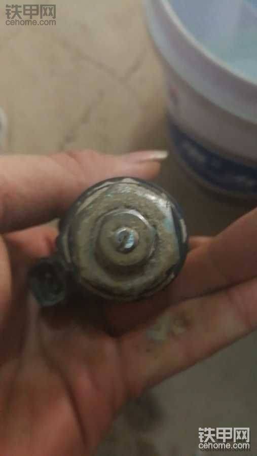

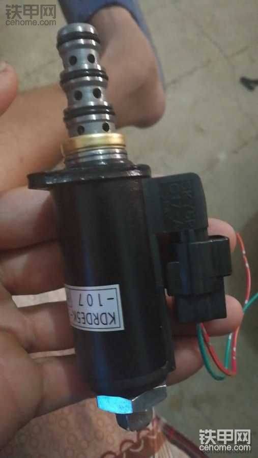

先说一下之前的问题,神钢200-8,出现报警,故障代码D063,查询得知小臂2速反比例电磁阀异常或线路异常,挖机出现的故障是不能做复合动作,收小臂十分缓慢,中间还出现卡顿,收小臂大臂提不起来,当时找不到修理工,自己就请教了一些师傅,然后自己就断定是电磁阀的问题就上配件店发了一个小臂2速反比例电磁阀副厂的,现在装上这个新的装上去是这么一个情况,整机所有动作都正常,就收小臂很慢感觉不协调,放小臂快,速度快最少一倍以上,这是怎么回事,听朋友他们说电磁阀中间调节螺丝调一下就好了,请教大师们能调吗?怎么调,图1旧的,图2装上去新的
