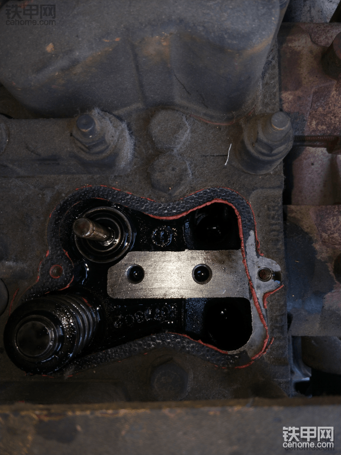

求解潍柴发动机,下排气严重
旺旺@
2017-10-11
顺便把发动机,吊下来,大修

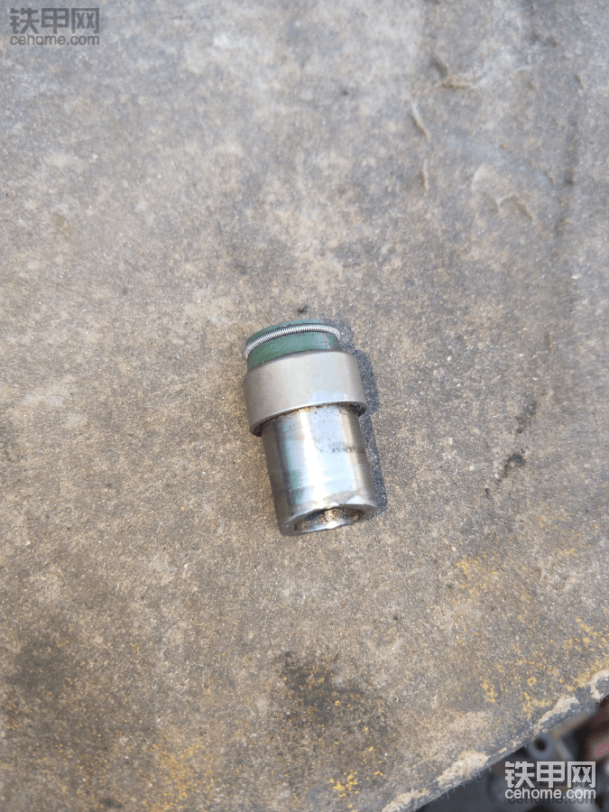

下午检查,四缸排气门导管断裂

正常车根本不用添机油,就是添看你的接受范围了,不想添就换四配套,你这水温也有点高,水循环正常的情况下,换了四配套温度能下来,怎么都是抬缸盖记得检查气门导管喝油封
