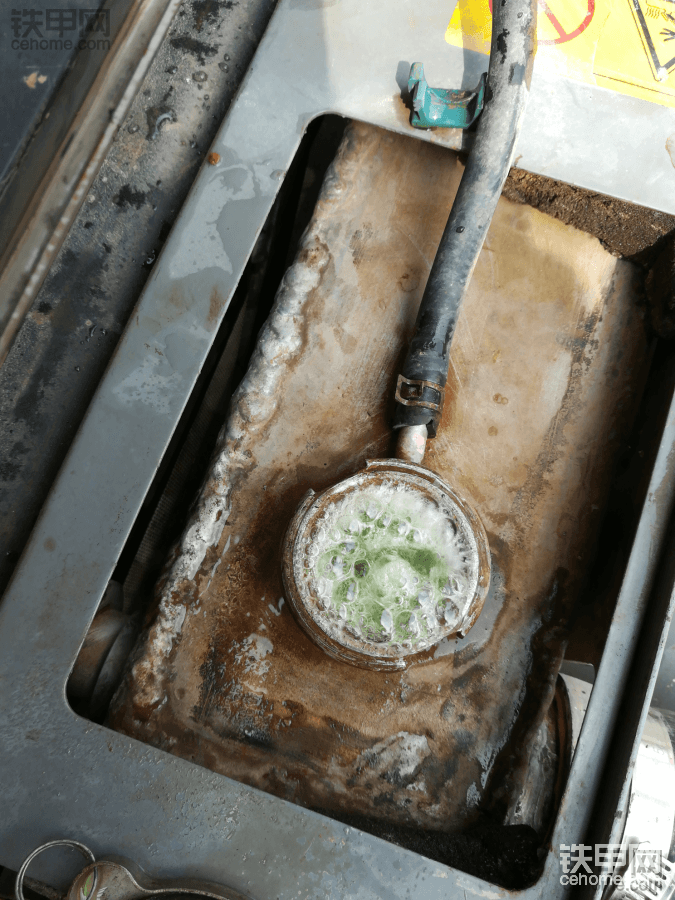

气缸垫的问题求大佬指点

气缸床冲了!

不好意思现在才看你的回贴,对亿,冲了,换一个气缸垫就行了

换缸床垫吧

拆开看,钢套也会

我的也是这么多气泡,刚换了缸垫

气缸垫冲了

是的,用不长了

大佬这样是不是可以确定是气缸垫冲了

同意三楼的观点,发动机配件找我,我在广州的
