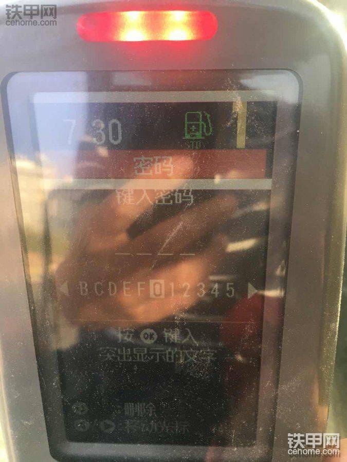

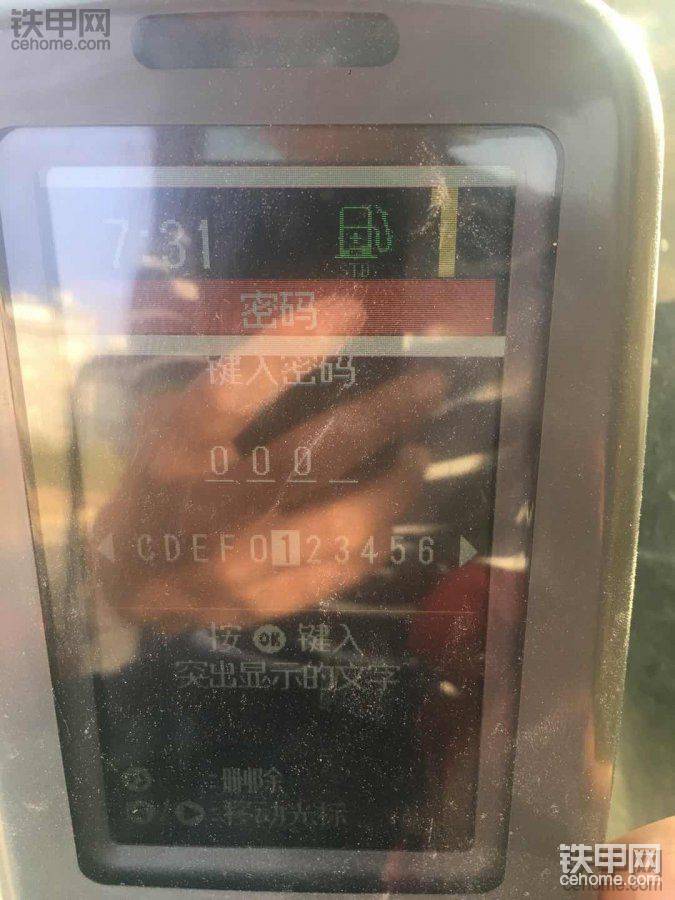

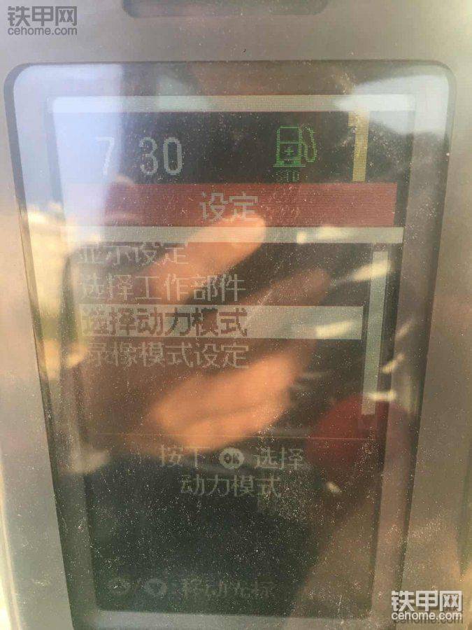

你们用的哪个模式?

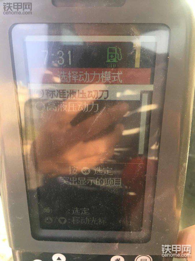

标准七个油都能装车,那机子可以,我这标准的8个油都感觉拖发动机,要开到9个
151****3000
2017-10-07
是一整天不停的装吗?我这前些时候量了一下,加满油箱,高液压动力,做了18个小时,自己息火去。算下来33多点,但有时停着等车来。
开挖挖
2017-10-07
我装车都是标准模式7个油装车但是还是很费油
手机用户sq1986
2017-10-07
压力大管路就容易爆
铁甲铁杆粉丝
2017-10-07
路过
151****3000
2017-10-07
现在不敢了,但开着区别老大了,开了半个月高液压的,动力足,现在换标准的了,开到9个油了,开着不爽
