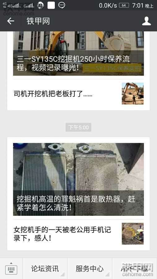

今天我在铁甲公众号推荐的帖子里,看到了如何防止机器高温的帖子,然后阐述一下自己的观点,留言超过了600字无法发表,索性就发个帖子卖弄一下,还望诸位高人大师勿喷勿喷!个人认为铁甲的小编说的过于片面!
第一用水洗如果压力小会冲不透,里面的浮土会幻化成泥,局部地区糊死没商量,尤其是在北方柳絮飘落过后的时节更甚!
第二用高压空气吹也会残余浮土还有吸进散热片的微小土粒残存。建议应急使用。
第三使用化学品冲洗肯定会有腐蚀性,会把原来的保护层腐蚀掉,从而形成氧化层,短时间显现不出弊端,相反可能效果会更好,但是可但是,散热器本来就很薄氧化形成后的后果大家闭上眼睛脑补吧,在此不解释。(我写的第三条可能会对某些商家的利息有冲突,无心之举还望海涵!)
