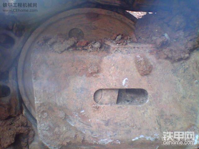

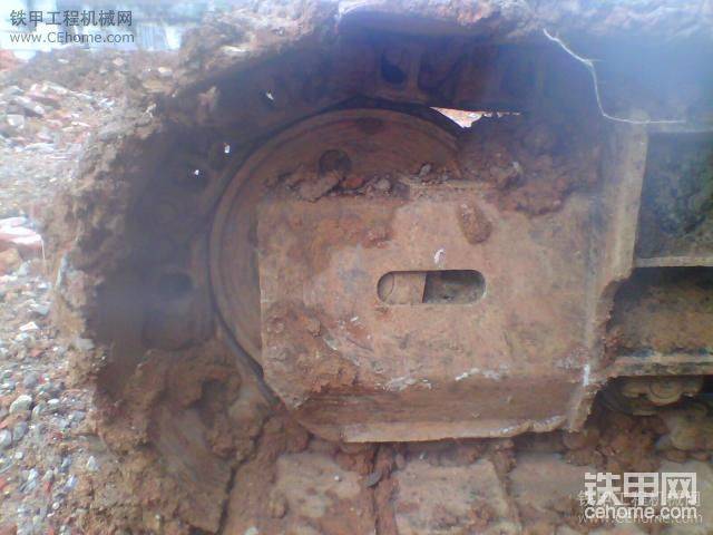

不明白,你的问题是什么,不知道你说什么, 。。涨紧油缸可以伸出来嘛。可以油缸就是好的,要是说,打那黄油,几天松那,,那就是油封问题, 引导轮后面有个Y字状的架子。涨紧油缸顶那个架子。。你说涨紧油缸顶到轮上那,你看看架子断没,,,断那换架子就好那,,。你说的应该是这样吧,,我看不明白你说的是什么意思,

上次见人全部拆清出洗下装上去就OK了,

前面两张是顶到了引导轮的上面.后面的那一张是好的.麻烦大家对比一下..给点意见.换个引导轮行吗.
