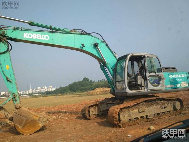

sk230-6e行走问题
鬼剑士
2017-09-09
考虑右行走马达的溢流阀问题,或者补油单向阀的问题。
手机用户cdiqty8
2017-09-09
你说的对
手机用户dirwz56
2017-09-09
把左边行走溢流阀调换到右边看看,如果还不行就是马达或者中心接头问题。
手机用户chpz689
2017-09-09
前后都没力
单缸挖掘机
2017-09-09
电磁阀堵了也会没力
帅龙
2017-09-09
考虑一下行走马达
手机用户dirwz56
2017-09-09
右边行走前后都没有力吗?把行走溢流阀左右调换下试试。
日进斗精
2017-09-09
检查你的分油中(中心接头)。如果这里没问题就是分配阀内泄。 其实我是蒙的,我做配件的。
