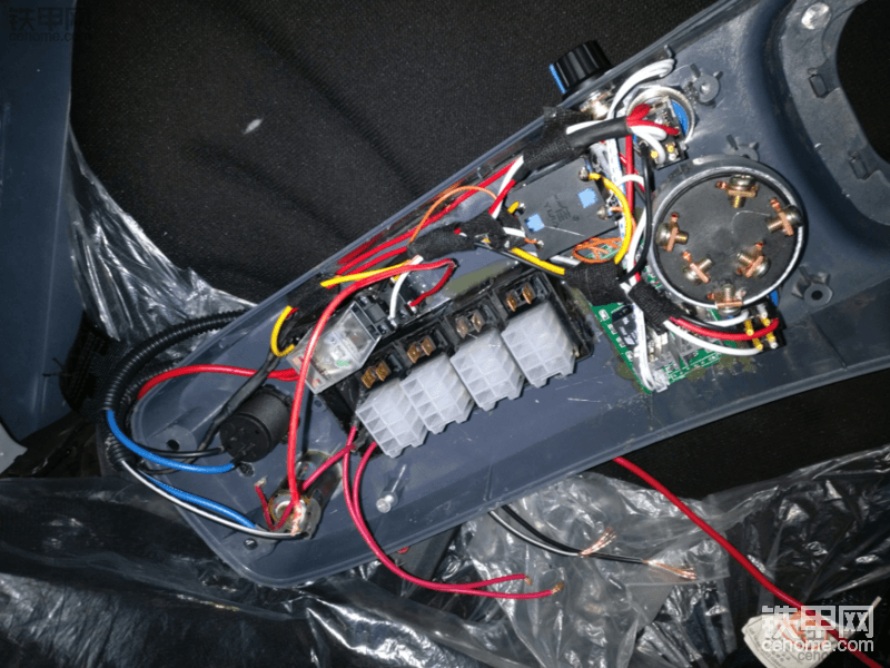

电油门配件的话四五百内搞定,一个电动推杆一个推杆控制器,一个启动开关,一个停止开关,一个油门开关,一个两开两闭继电器

8000全部,不包工钱,所以说没什么活的加上挖机太破还是慎重,没必要折腾?我不一样,我喜欢研究

8000以上成本!不计工钱!听人家说改一套要20000元,也不知道是不是真的

我是朋友帮忙广州帮找的,小松座椅总成,就花了我4000多,拿回来还要自己改,不然装不了先导,还有先导液压总成包括手柄胶总成2000多,还有电油门收音机音响点烟充电那块花了1000多,还有先导控制开关阀花了好几百的配件就是不好用,能打开,关之后就打不开,最后直接接通油管!

好的,安装灯泡小问题,一个开关一个继电器就好

电油门改了多少钱?用什么配件?我也想改一个
