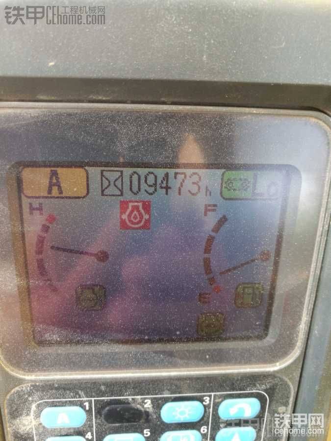

小松270
早出晚归
2017-07-24
大油门就不报警这情况我也出现过。换机油就不报警了。
早出晚归
2017-07-24
度己
2017-07-23
机油压力低
手机用户dhjmu14
2017-07-23
我的沃尔沃也是怠速就报警正常做事就不包
手机用户dfgmvwy
2017-07-23
我的机子也这样,一直没管他也没事。不过你的还是检查一下
手机用户Yly9YWE
2017-07-23
大油门就不报警了!
手机用户Yly9YWE
2017-07-23
机油不缺
美化地球
2017-07-23
缺机油了
挖天挖地挖成神经病
2017-07-23
看看 机油 检查下是不是机油泵 坏了
