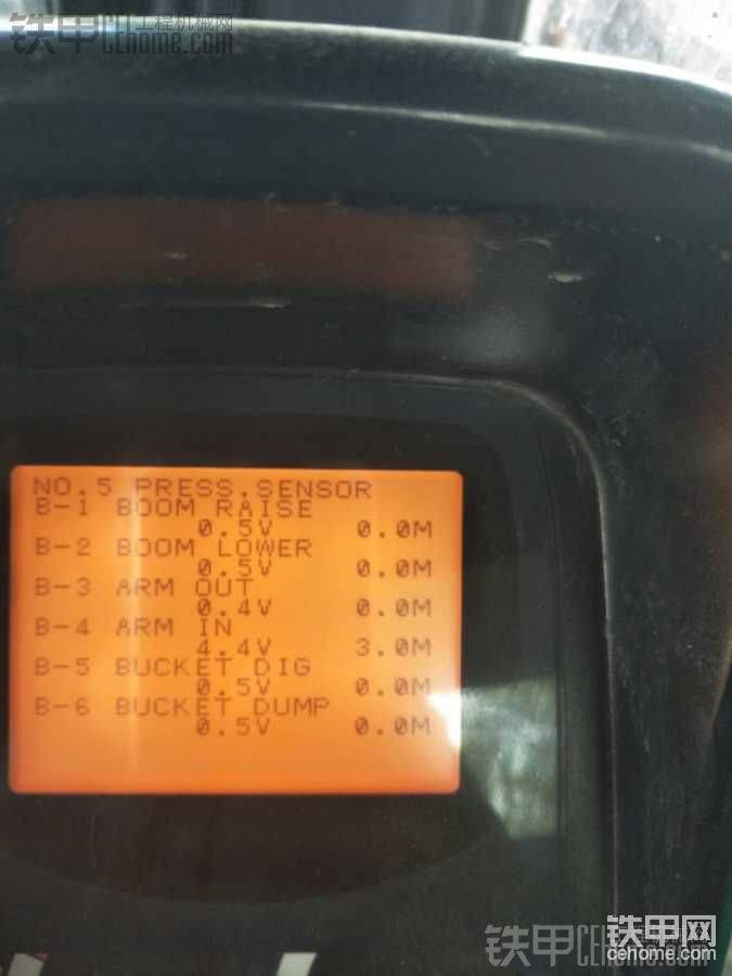

SK140-8中臂内收慢,根据以往经验,调监控看各压力传感器工作是否正常(因为神钢每一个传感器都很重要),影响动作快慢。
一、看中臂低压传感B-3.B-4电压和压力(就是检查先导压力是否在正常3.0Mkp~3.5Mkp范围,确定传感器的好坏),

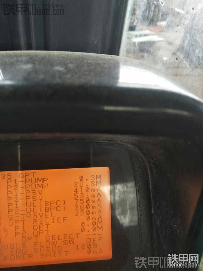

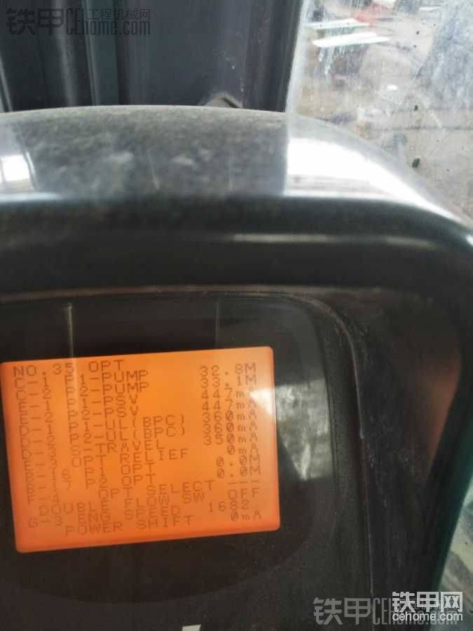

二、看高压传感器P-1.P-2(合流压力是否在32Mkp~34Mkp),
根据上述步骤发现B-4电压只有3.8V  压力只有2.5Mkp,(低压传感器的电压是靠压力的大小来控制,压力越小、电压越低,反之压力高、电压越高)认为是低压传感器损坏,更换新的,情况依然存在,排除低压传感器故障。
①调换中臂内收和外扬先导管,发现B-3电压低只有3.8V、压力2.5Mkp,B-4电压4.4V、压力3.0Mkp,
②看P-1、P-2压力值(P-1、P-2出现轻微偏差属于正常现象,磨损程度不一样),读数发现中臂内收合流正常,操作中臂外扬,发现P-1、P-2读取数偏差大,能确定手柄先导滑阀处于完全打开状态

④装好操作手柄,归位先导管(在之前对换过,现在要还原),再检查低压传感器的电压是否正常和压力在3.0Mkp~3.5Mkp
⑤看P-1、P-2数值一致(并不完全一致,会出现偏差)。
