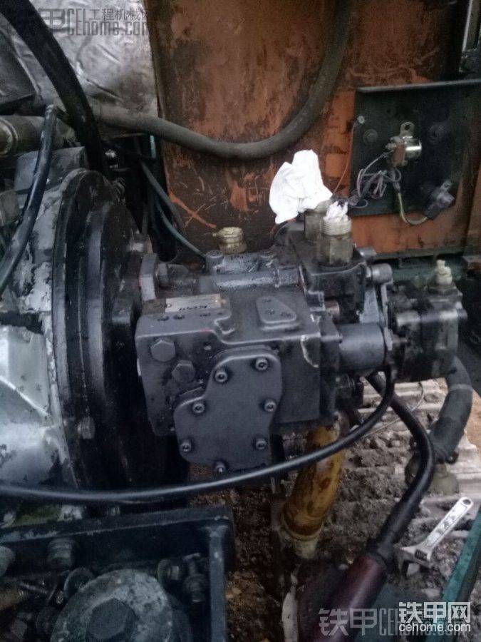

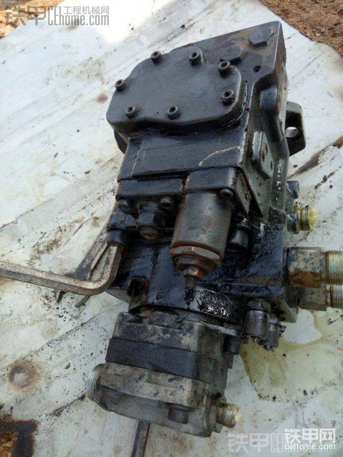

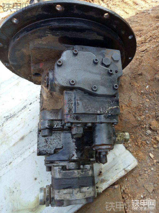

现在此机现象单边行走乏力,左行走原地无法转动,右行走正常,无任何阻滞现象,平衡行走一快一慢,遇阻时慢,现象十分明显。试机动作提大臂慢,支车无力带小臂动作免强支起,铲斗动作收开都表现动作慢而无力,小臂动作正常有力,也顺畅自然,在泵上面互换p1p2出油口,左行走正常,右行走无法转动,大臂动作正常,小臂又慢无力了。
只能先测压检测一下压力问题,先导压力40兆帕属于很正常,可以排除先导问题了。测p1出油口压力只有160兆帕,p2出油口达到320兆帕,这是很不正常了,一般这种泵正常压力是280兆帕左右,p1p2出油基本要平衡,260兆帕基本上能正常干活了,初始判断应该是泵泄压造成的问题了。

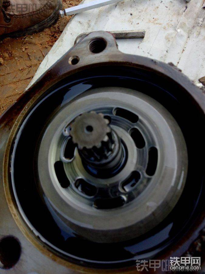

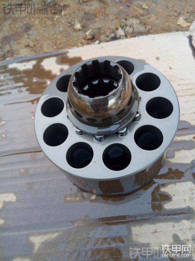

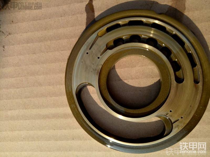

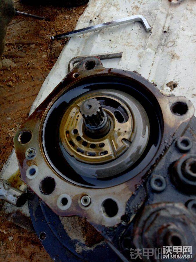

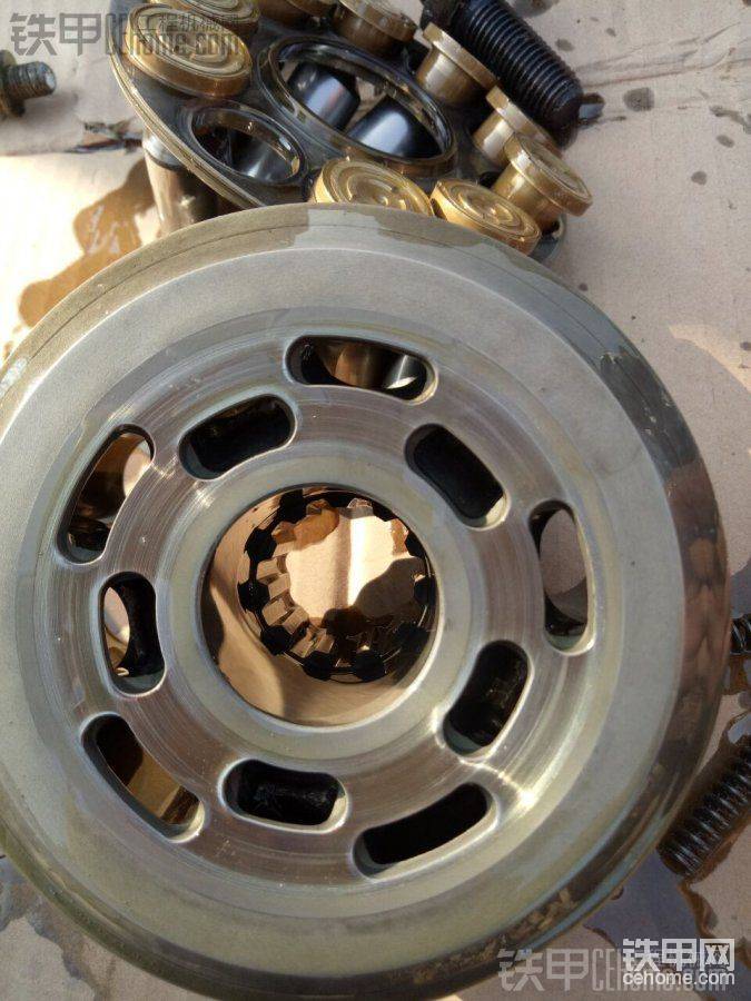

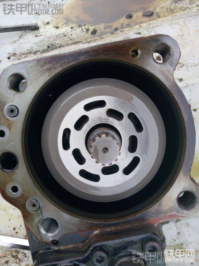

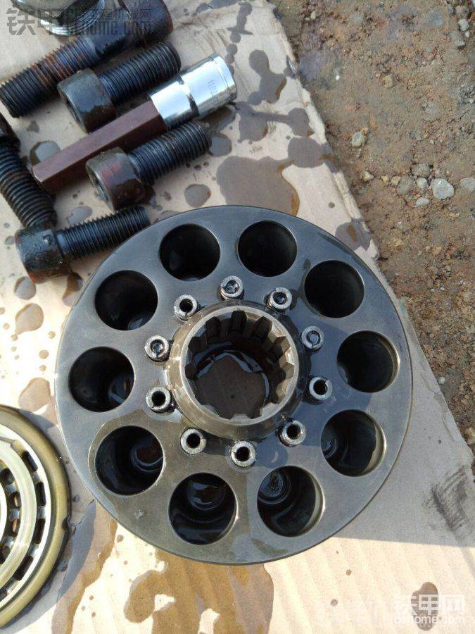

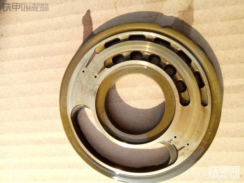

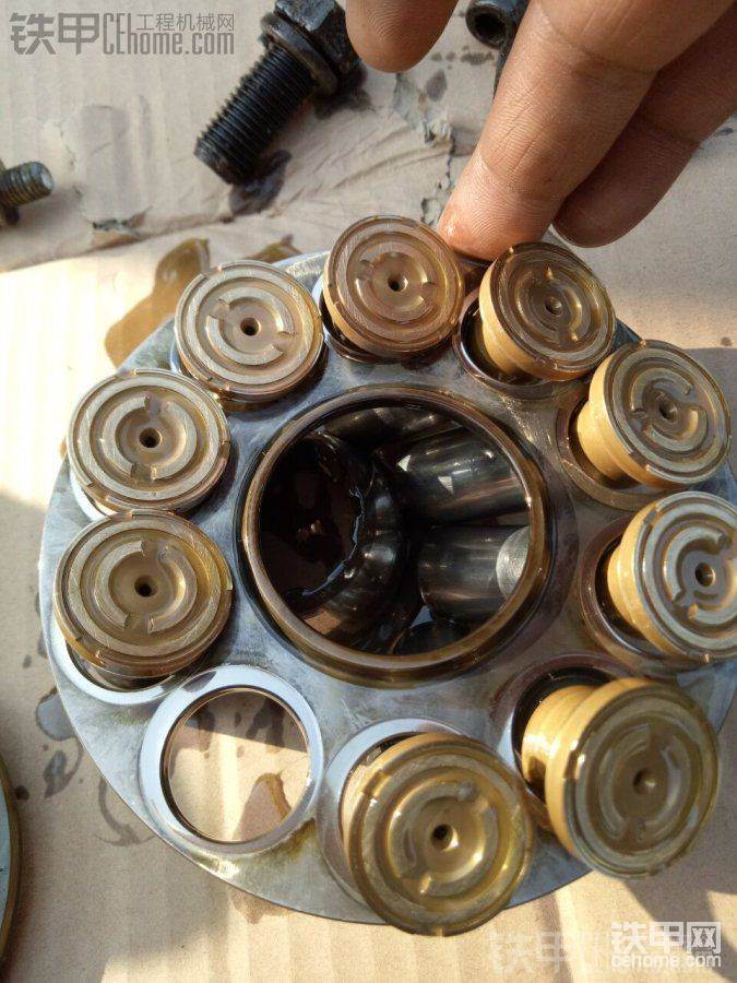

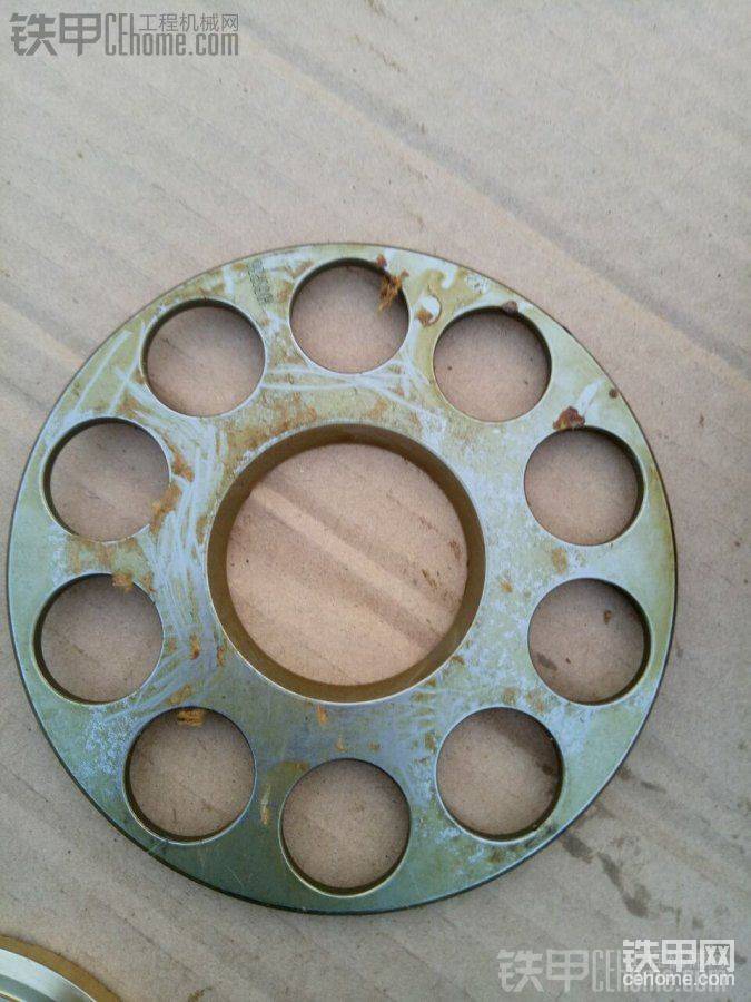

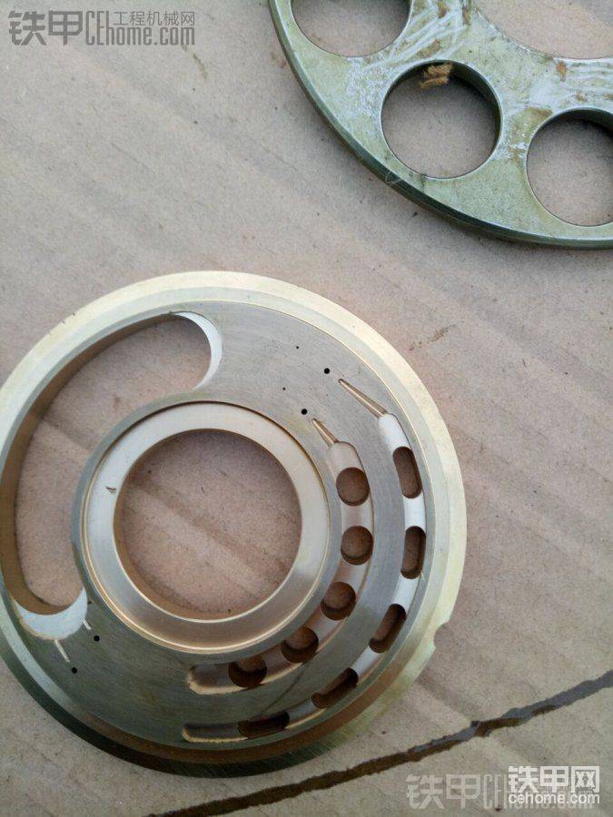

拆解开先检查配流盘与缸体的磨损情况,柱塞无过度磨损,无发黑现象,铜帽头与斜盘接触面无凹槽,表面光滑,无刮花现象,十孔板磨损也不是十分严重。这部分应该不会造成泄压,配流盘单边磨损严重,有严重的划痕,与缸体接触部位严重磨损凹凸不平,应该症状就是这里泄压,这部分泄压造成供油不足,导致动作迟钝乏力,只要检查到原因一切都好办了。

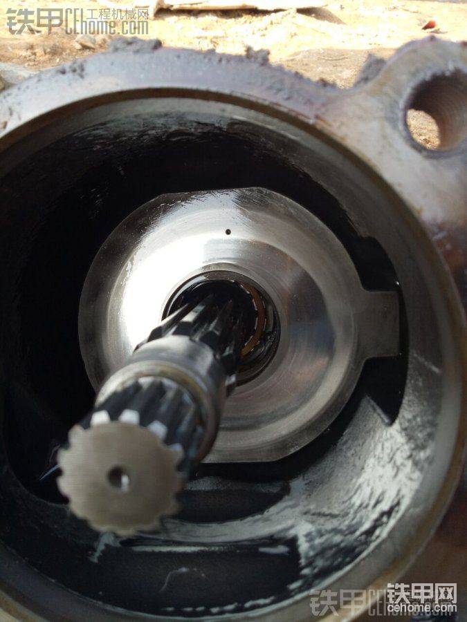

再检查一下其他轴承和轴的磨损情况,是否有松动,有的是轴承磨损松动导致泄压的,不是检查到一样就换一样,会得不偿失,如果有磨损一并更换了。
配件建议还是先用知名品牌好,起码质量有保证,价格也不是相差很大,更换配流盘要和缸体一并换了,要么不配套造成泄压白误工夫,柱塞要看磨损情况了,不严重可以先用,必竞原厂的值得信赖,说白了也是省两块。
清洗干净可以依次装回,装配流盘时用黄油把配流盘沾在泵盖上,预防脱落,在拧泵盖时要对角拧螺丝,预防泵盖变形渗油,一边慢慢拧边听有无配流盘脱落声音,如果脱落会有叮一声的,必须打开重装,继续拧紧的话,配流盘不对位了,定位销会压坏配流盘,如果强行装上去启动,整个泵会报废,绝不是危言耸听,损失不是一般的大了!

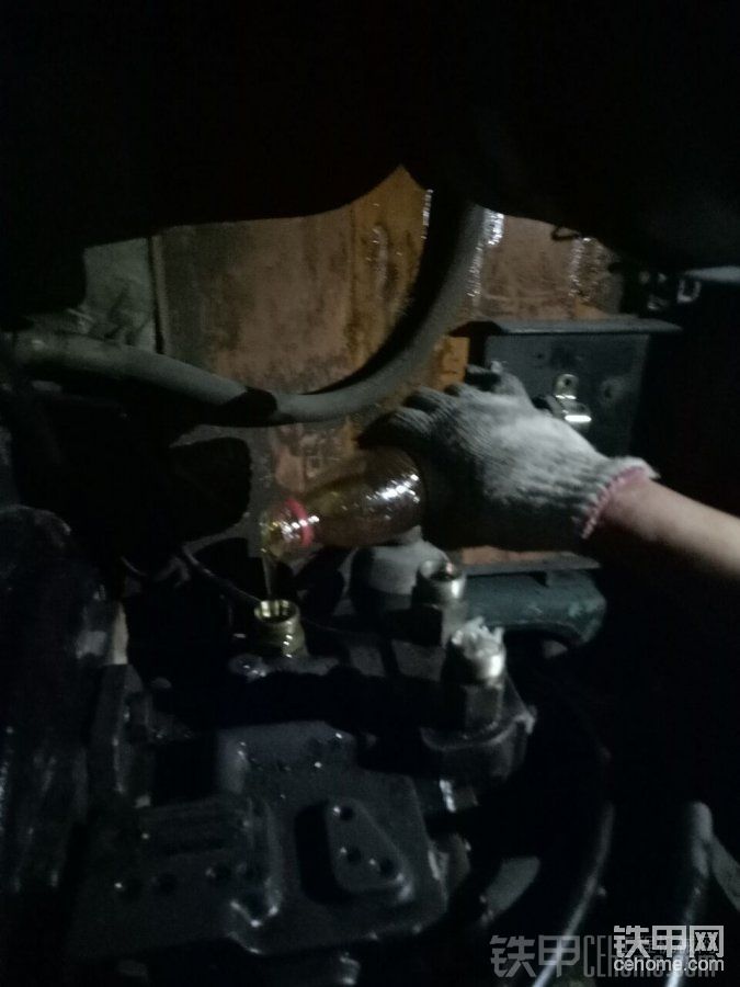

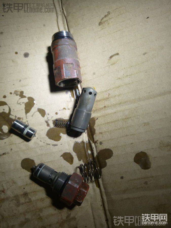

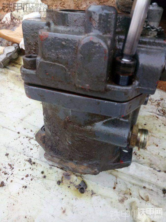

顺便也把主安全阀<也称主炮,主溢流阀>也拆检清洗一下,看看弹簧有无疲劳损伤情况,顶针有无划痕。清洗之后不用担心调整问题,可以试机之后慢慢调试。装泵时如果不好排空气,也可以先灌满液压油,预防缺油烧坏泵部件。装好检查一遍是否有接头松动。
