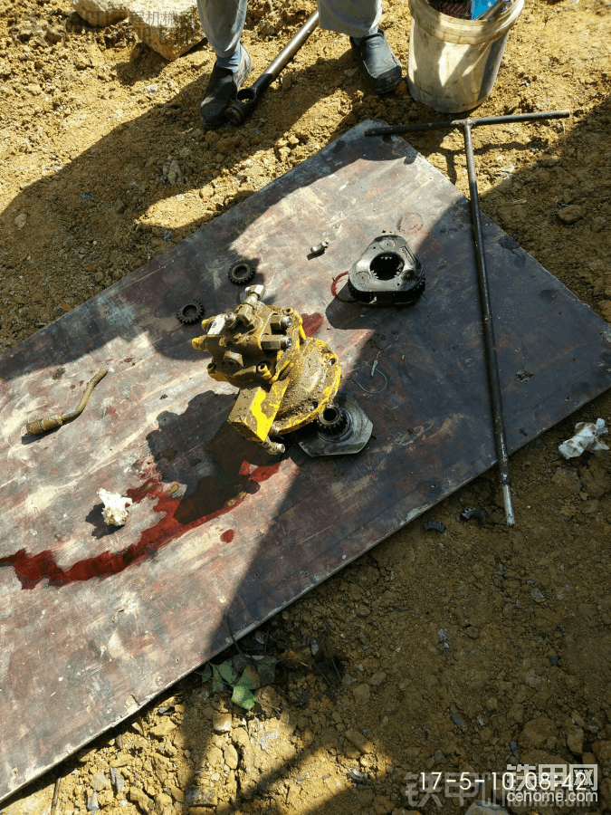

320回转马达要打黄油吗?在哪打?我真不知道!只知道回转牙箱要加齿轮油!

进入泥水后,你加几个黄油嘴也无用,只能拆开清洗,再加黄油。因为你无法靠打黄油,排除进入轴承的泥水【这泥水一样会磨损轴承】--就连当年的公社马车司机都懂,马车过深水后,得拆开这轮进行保养,换黄油--当年的黄油质量也不好,但原理相同。

回转马达下壳体上不是有黄油嘴吗?那个是给回转轴承打黄油的吗?

我的也打了,换的是副厂。厂家从没有说过有黄油嘴

其实你没有仔细看。回转牙箱。在放齿轮油的位置有个内六角螺丝。然后对面也有一个。只是厂家没给装黄油嘴

牙箱【减速器】不需要打黄油!无论是开式结构还是闭式结构,只是因为你下过很深的泥水,没有及时把泥水挤出来,导致磨损,这不是一下子就坏掉,而是经过了一段时间,才会显露。这时候,你几乎需要拆开回转减速器排除泥水,进行润滑,才需要用黄油--你自己能看到,回转支承里有很多泥水。

厂家有些坑人。出厂不给上油嘴。连维修人员都不知道回转马达要打黄油
