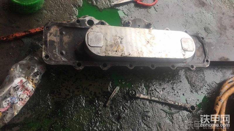

左手文右手武
2017-06-14
是这个吗?
存在@不存在
2017-06-14
别无他处,在个就是缸体破裂!你觉得哪种可能性大?
天天尽头
2017-06-14
机油散热器
手机用户jlmnw25
2017-06-14
机油水冷
