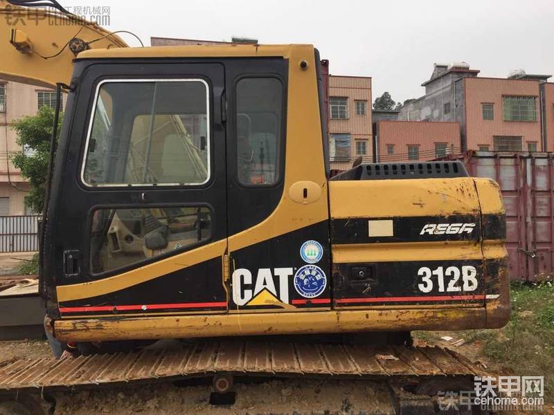

卡特312B水温高

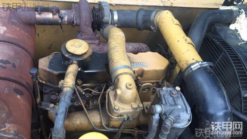

发动机盖子上的海绵缺失没?水箱四周要密封好,防止热风回流

这个得一一排查,绝对有问题,多找几个修理工看看,毕竟这要现场查的

机子上原来的水温表,用直通的水温表对比过了 显示的温度一样
