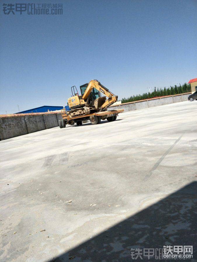

大家好,我是来自安徽的甲友,自己经营了挖掘机,我姓赵。之前一直看帖子,这个账号是今年才注册的,前段时间朋友的板车改装,我特地拍了下来,供甲友参考。不喜勿喷。

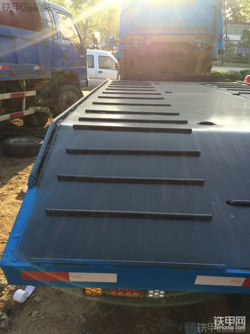

成品样子

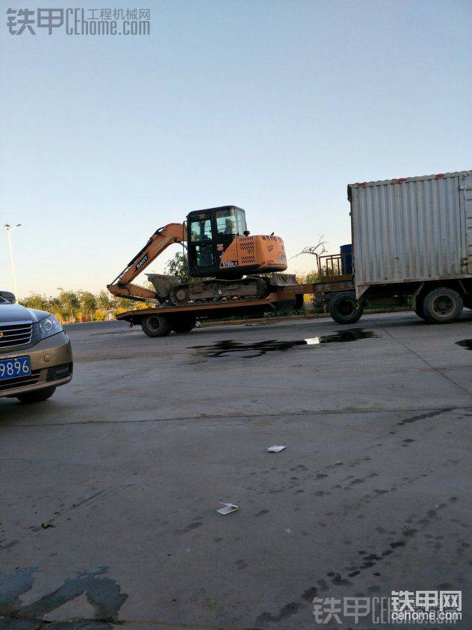

我的是用5.2米825-16车改的,主要用来拉拖80机,下面说一下规格:平板长4米,宽2.35米,斜坡0.8米。托10吨以下没问题,保证你上板车不开飞机。

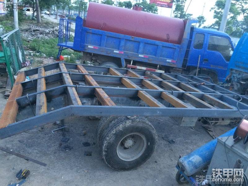

接下来说下材料:10个槽钢9根,12槽钢4根,都是加厚的8个厚铁板满铺,25马钢1根,16马钢2跟 截0.6米一根共30根,费用5000元。

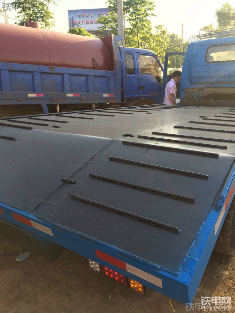

工钱总计2000元,带喷漆、气保焊,满焊,师傅做新车箱出身,活干的还可以。

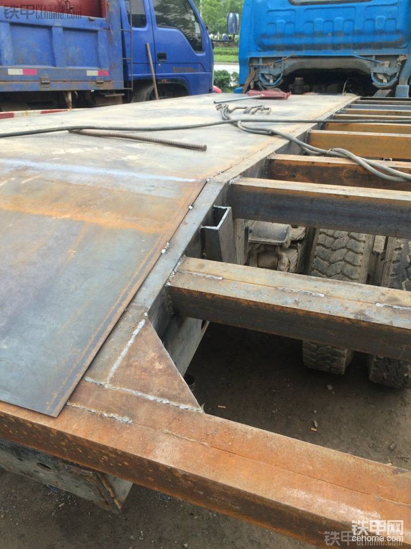

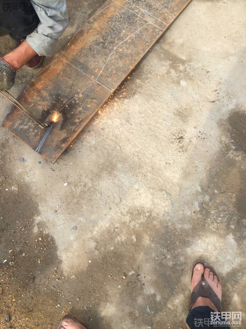

尾部这样焊接才够力 。

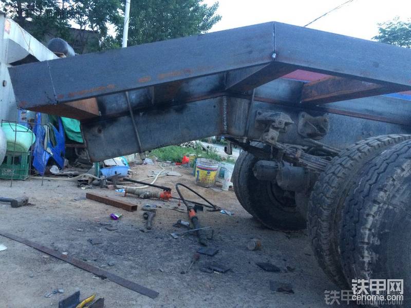

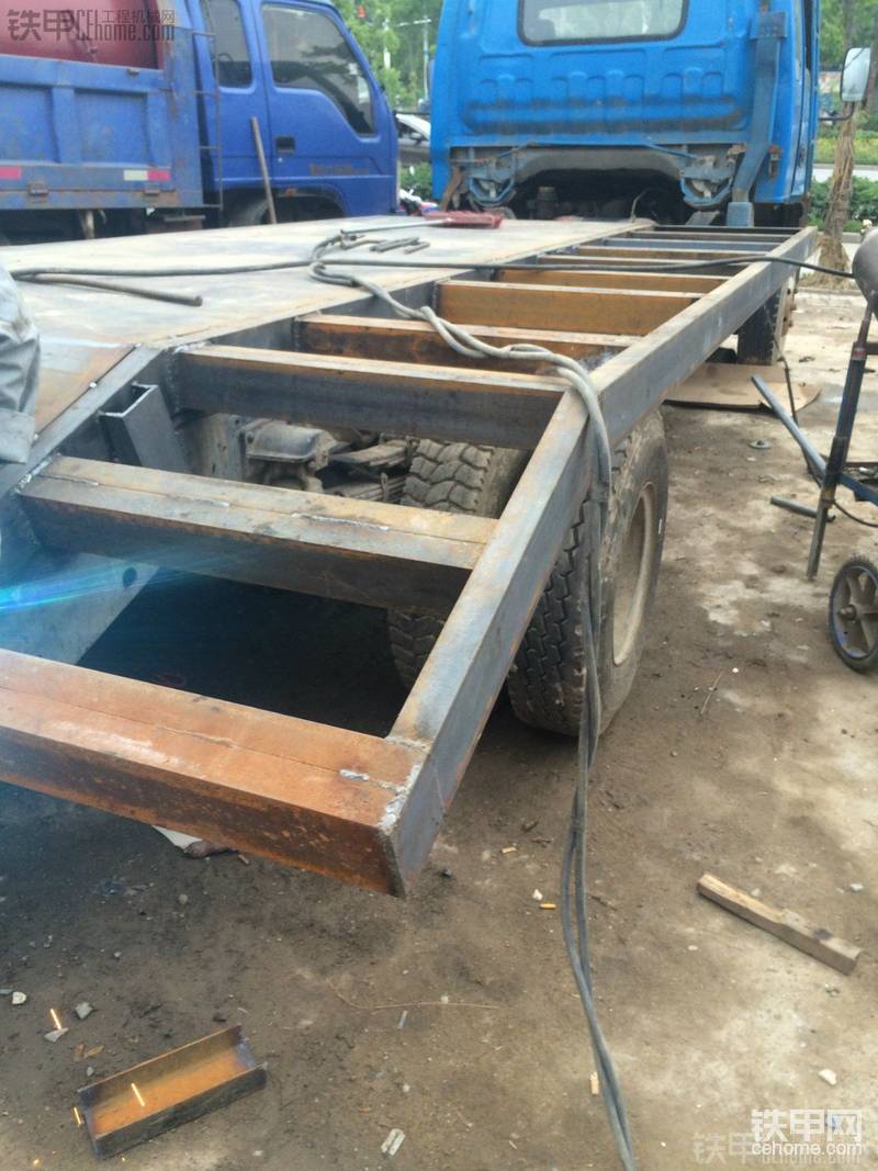

师傅比较细心,10个厚钢板“帮”在尾巴大梁里面加固,保证即便车报废,架子也不会有问题。这车本来就是报废车好不?
加固好铺铁板。大梁上没点一下电焊,说焊了大梁容易断 。没有在旁边看着做。 图比较少,大家将就看。

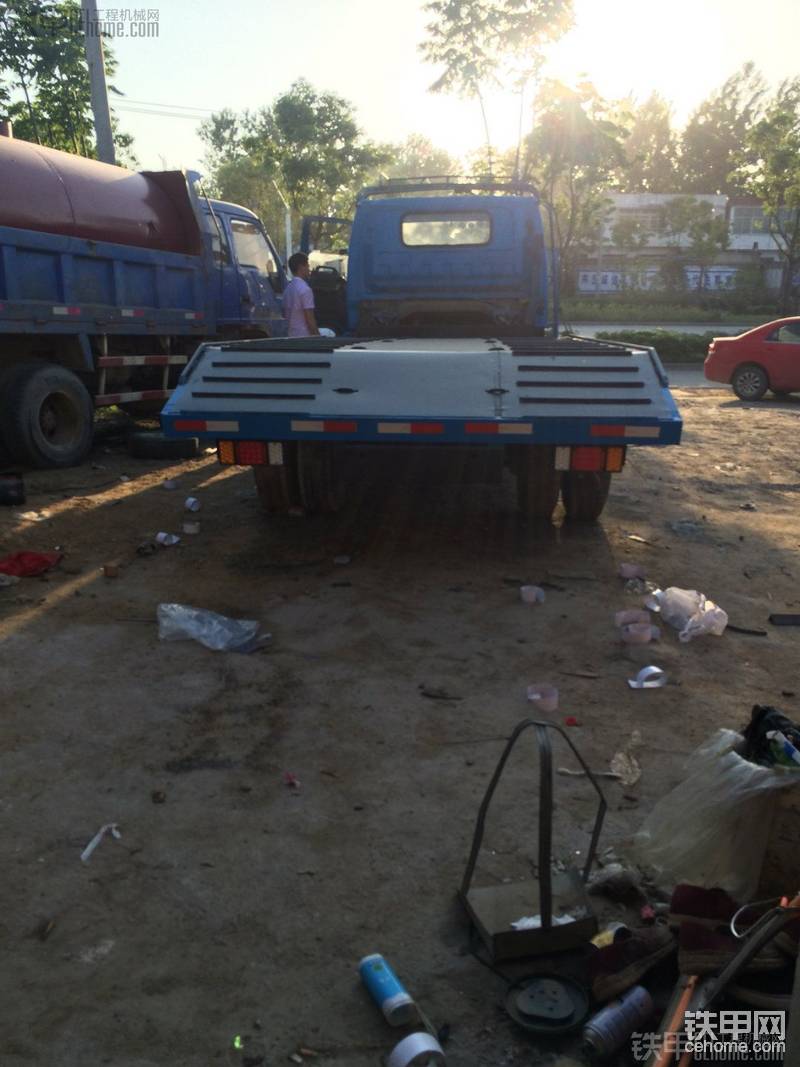

第二天就好了,看着非常养眼,很不错。
