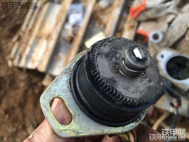

把油门拉杆从油门马达分离,用铁丝拉住油门拉杆到你出问题的转速,看转速还忽大忽小吗?转速稳定了,就代表转速传感器是好的,那就是电位器的问题了
pyso1 2017-05-12
记号?装上小齿轮就难说了,而且电位器塞进去的时候容易转动。电位器螺丝孔设计成椭圆型也不是没道理的,塞进去后还可以转动可以再调整电阻,而螺丝还在。谢谢你的回复

这办法实在是...,看看电位器摆臂上的孔----装配记号,地球人都知道。
