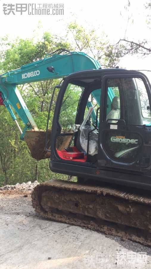

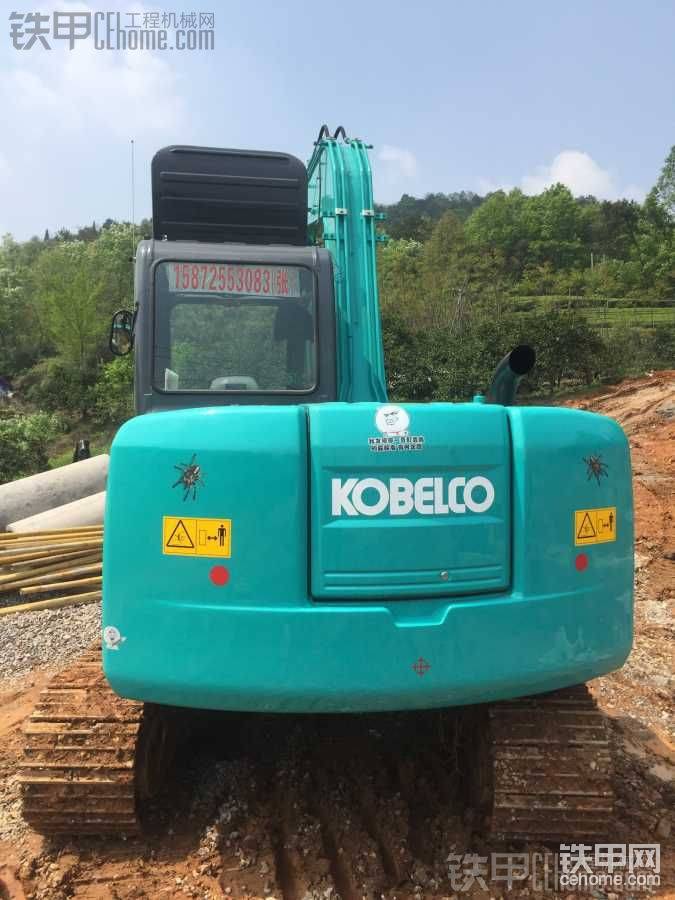

神钢75使用报告,100小时

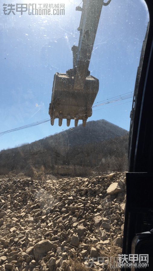

斗斗太大了亏车的很,我的一台干了四年多换了3个大齿圈泵也有问题油缸也拉黑了油温也高,建议把斗子换小点。

看我换的斗原厂的太大了
